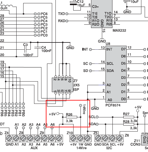

    A jak ten układ mam podłączyć do interfejsu 1 wire? Czy wystarczy tylko zmontowanie układu i podłączenie zasilania ? Bo złożyć według schematu , to nie problem , tylko tu nasuwa się pytanie czy trzeba go jakoś " specjalnie " podłączać ?? Czy tylko zmontować i juz ?
    A co z resztą ? kondensatory , czujnik itp ... ? Jak je podłączyć do atmegi 8 ?
    Bo mam złącze 1wire na płytce testowej ZL2AVR... Czy wystarczy tylko je podpiąć do portdu procesora ?
  • #15 8916620
    skalsky5000
    Nie wiem jak jest na płytce ale czujnik podpinasz pod nogę procesora PC.3. Dodatkowo podciągasz to połączenie do + zasilania rezystorem ok 4,7K.

    To w takim razie wyjście DQ czujnika mam podłaczyć na pin procesora czy na " kołek " płytki testowej ?? ( interfejs 1wire ) ? A czy trzeba podciągać wyjscie DQ rezystorem 4,7 ?
  • #21 8921917
    Wojtek75
    Poziom 24  
    Skoro chcesz zobaczyć wynik na wyświetlaczu to logiczne jest, że należy go również podłączyć. Tak ciężko popatrzeć na schemat posiadanego zestawu. Czujnik wkręcasz w złącze Z10 a potem kołek opisany jako 1wire łączysz kabelkiem z odpowiednim portem (kołkiem) uC.
    Przerobienie programu na atmegę8
    Jak widać wejście 1wire przy złączu Z10 jest podciągnięte.
    Tutaj cały schemat zl2avr: Link
  • #22 8922009
    Dawid 95
    Czyli w złącze Z10 podłączam wyjście czujnika czyli DQ , tak ?
    Nie działa jak na razie .... Podłączyłem DQ czujnika do złącza Z10, plus i minus zasilania też. Z kołka 1wire poprowadziłem kabelek na Portc.5 . Pc0 Pc1 Pc2 podłączyłem na W1 W2 W3 czyli multipleksowanie. i cały portb na segmenty poszczegolne .
