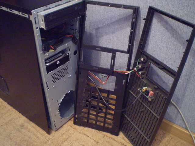

    Witam ,posiadam obudowę Chieftec BG-02B-B-B i postanowiłem wyciąć tą kratkę z przodu i wygląda to tak
    Jak teraz wyrównać te krawędzie ? i przy okazji ,bo jak wiadomo w tej obudowie z przodu jest mały przepływ powietrza spowodowany tym przednim panelem który ma tylko małe dziurki ,co na to poradzić ?

    Pilnik, szlifierka kątowa etc. Nie nawal tylko opiłków na elektronikę...
    No właśnie tylko akurat pilnik który mam się do tego nie nadaje ,będę musiał coś wymyślić a co do tego drugiego pytanie ? Jak polepszyć ten przepływ powietrza z przodu ?

    zamontować wentylator ? chyba najbardziej proste rozwiązanie aby poprawić obieg powietrza. A co do krawędzi to szlifierka kontowa z tarczą do szlifowania. Tak jak kolega wyżej uważaj na elektronikę , bo opiłki dadzą zwarcia żę .. hoho ; ) :idea:

    Wentylator będę montował tylko jakbyś poczytał troche o tej obudowie lub ją miał to wiedział byś że na przednim panelu są tylko małe dziurki i za dużo powietrza wentylator przez nie nie pobiera... i w tym jest problem
    Po świętach pożyczę tą szlifierkę
    PS. Jeszcze pytanko ,czy przed malowaniem środka obudowy trzeba oprócz odtłuszczenia zedrzeć tą warstwę papierem ściernym ?

    Zamiast szlifierki proponuje pilniki iglaki. Przed malowaniem zmatow starą farbę drobnym papierem ściernym.

    Dziękuje za odpowiedzi ale co z tym przednim panelem obudowy ? a może wymienić na inny od chieftec ?

    Jesli kolega wstawi poprawnie zdjecie i bedzie na co patrzec to i sie cos wymysli.

    Dzisiaj wstawię bo muszę je znaleźć na aparacie gdyż to zostało usunięte...
    proszę: Czym wyrównać krawędzie otworu
    Gdzieś jutro/pojutrze będę miał wentylator i powiem jak sprawa wygląda ,chociaż z relacji użytkowników tej obudowy wiem że bardzo mało powietrza wciąga wentylator przez ten przedni panel

    Ja bym w tę dziurę wstawił po prostu uszczelkę C-kształtną albo kawałek tej śmiesznej listwy chromowej, co to na allegro sprzedają:) Ale uszczelka dużo lepsza. Też kiedyś miałem taki problem, i wyrównałem to właśnie szlifierką, tylko że grubą tarczą z włókna węglowego czy jakiegoś kompozytu... niestety efekt nadal był słaby, więc polecam zamaskowanie krawędzi:)

    Ja bym to zrobil tak:
    Uszczerbiony metal wyprostować na równi z krawędzią
    czymś usztywnic, żeby nie goniło(kombinerki,francuz)
    Pilnikiem przeszlofować.....
    lub zagiąć wszystko do środka i wyrównać do obudowy :)
