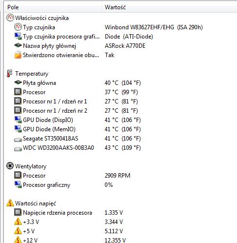

  • #6 8914501
    axim3
    temp:
    OC - prośba o radę ... Athlon x250 3ghz
    a co twojej porady wyżej .. własnie się za to zabieram
  • #7 8914659
    Kwazor
    Poziom 32  
    TEmpy masz dosyc dobre ( ciekawe co pod obciazeniem ... ) Vid proca 1.335 wróży dobra sztuke ...ale przekonamy sie na co ją stać...
