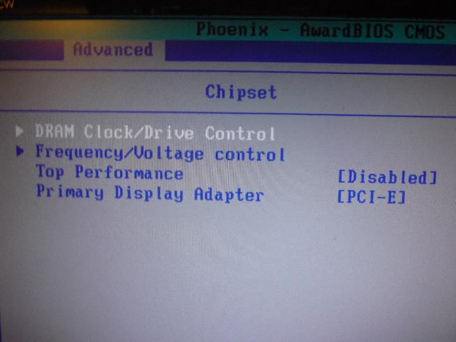

    Witam, prosiłbym o wskazanie, w którym miejscu w biosie mogę zacząć podkręcanie procesora. Przeczytałem kilka poradników o OC, ale wchodząc do biosa zupełnie się pogubiłem.
    Płyta: Asus P5VD2-MX P4M890 SATA2 s775
    Procek: Core 2 Duo E6300 1,86 GHz/1066 MHz 2MB LGA BOX (40C w stresie)
    Pamięć: DDRAM2 1GB 533 MHz HYNIX + 1GB Samsung 667 MHz
    Grafika: HIS X1950 Pro Turbo IceQ3 256MB 256bit
    Dysk: Hitachi 320GB 16MB Sata2
    Zasilacz: Tacens Radix IV 450W
    System: Windows Vista Home Premium 32bit
    Jak podkręcić C2D E6300 na P5VD2-MX (początkujący)
    W miejscu CPU Clock wartością maksymalną jest 300 MHz - czy to to?

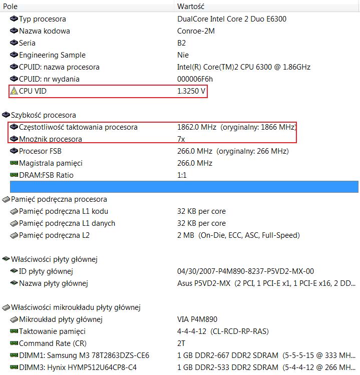

    Chciałbym jeszcze się zapytać czy to normalne, że procesor bez obciążenia ma mnożnik 6x (i 1,6GHz), a w stresie ma oryginalny 7x i 1,86GHz. Poniżej screeny z AIDA64 - zakładka "Komputer" / "Przetaktowanie".
    W stresie:
    W "spoczynku":
    I okazało się, że mam lekki bałagan z pamięciami RAM:
    Taktowanie pamięci	4-4-4-12  (CL-RCD-RP-RAS)
    DIMM1: Samsung M3 78T2863DZS-CE6	1 GB DDR2-667 DDR2 SDRAM  (5-5-5-15 @ 333 MHz)  (4-4-4-12 @ 266 MHz)  (3-3-3-9 @ 200 MHz)
    DIMM3: Hynix HYMP512U64CP8-C4	1 GB DDR2-533 DDR2 SDRAM  (5-4-4-12 @ 266 MHz)  (4-4-4-12 @ 266 MHz)  (3-3-3-9 @ 200 MHz)
    Czy to robi jakąś różnicę, że jedna kość ma 533 a druga 667 MHz?
    E: Po samej zmianie wartości CPU Clock w biosie z 266 na 300MHz Windows nie odpala.
  • #4 8913437
    11111olo
    Jak byś popytał wujka GOOGLE to byś wszystko wiedział. Jak są dwie pamięci o różnej częstotliwości taktowania to obie działają na "wolniejszej" prędkości. Zwiększając FSB zwiększasz też taktowanie pamięci.
