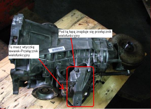

    Po naprawie skrzyni wyskoczył błąd 293 Przełącznik wielofunkcyjny - F125 nie działa prędkościomierz i skrzynia pracuje w trybie awaryjnym gdzie znajduje się ten przełącznik żeby go wymienić bo mi ręce opadają
  • #2 8916459
    kazrafal
    Po pierwsze sprawdź bezpiecznik. Następnie połączenie-wtyczkę, która znajduje się (patrz foto) z lewej str. skrzyni (patrząc z miejsca kierowcy) zaraz za półosią, widać to z góry po uniesieniu maski. Mi kiedyś ta wtyczka odczepiła się z miejsca mocowania i luźno sobie latała do momentu, aż nie przetarło się kilka kabelków z tej wiązki. Skrzynia weszła wtedy właśnie w tryb awaryjny, a po podłączeniu pod komputer pokazał się błąd "przełącznik wielofunkcyjny PRND" Miejsce w którym znajduje się sam przełącznik też zaznaczyłem na zdjęciu.
