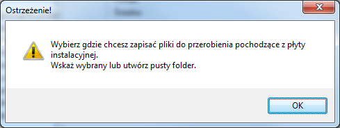

Teraz wskazujemy gdzie na dysku mają zostać zapisane pliku przerobionej płyty instalacyjnej.

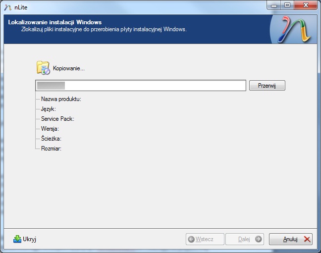

6. Program kopiuje pliki z płyty instalacyjnej na dysk twardy:

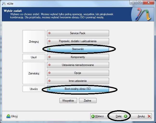

7. Po zakończeniu procesu kopiowania klikamy Dalej i widzimy:
Zaznaczamy klikając: sterowniki, oraz Boot-owalny obraz ISO i klikamy Dalej.

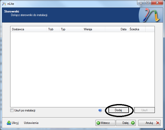

8. Teraz klikamy Dodaj -> Folder wielu sterowników i wybieramy folder, do którego wypakowaliśmy pliki w punkcie 3
9. Teraz program zapyta nas, które sterowniki chcemy zintegrować (jeśli jest ich więcej). Najlepiej zaznaczyć wszystkie, pamiętając jednak o tym, żeby nie integrować sterowników przeznaczonych dla 64-bitowego systemu, jeśli tworzymy płytkę na bazie 32-bitowego systemu i odwrotnie. Następnie klikamy OK i Dalej.

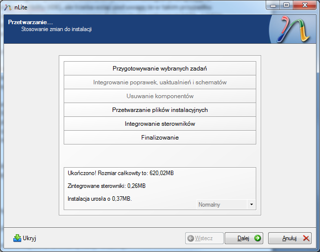

10. Teraz program zapyta nas czy chcemy rozpocząć proces -> klikamy Tak. Po chwili proces integrowania plików zostaje zakończony, o czym informuje nas program:

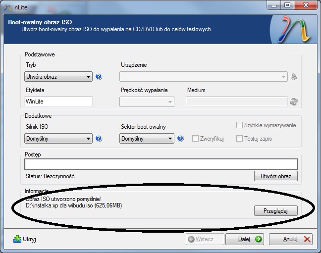

11. Klikamy Dalej i w kolejnym okienku klikamy „Utwórz obraz” i wskazujemy gdzie i pod jaką nazwą ma zostać zapisany obraz ISO płyty z naszym systemem.
12. Po chwili obraz zostaje zapisany, o czym informuje nas program:
13. Klikamy Dalej, a następnie Zakończ i na tym koniec. Teraz możemy wypalić płytę instalacyjną za pomocą Nero, bądź innego programu do nagrywania.
