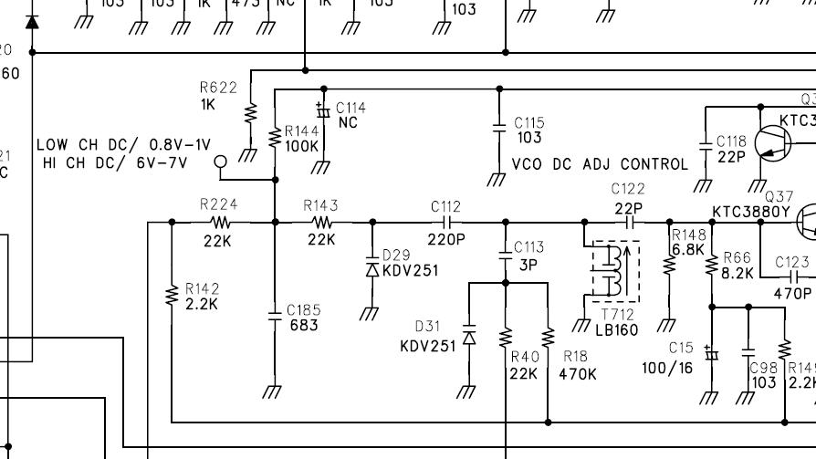

Posiadam Cobrę jak w temacie i problem jest taki, że jest w niej VCO rozlegulowane. W Manualu znalazłem jak to ustawić, napisane jest gdzie zmierzyć napięcie które nalezy ustawić na 2,8 V. Teraz tak, należy to zmierzyć sonda w.cz. podłączoną do multimetru?
Jak podłączałem multimetr z końcówkami takimi jak w zestawie to napięcię zmniejszało się w funkcji mierzenia czasu o 0,1.
