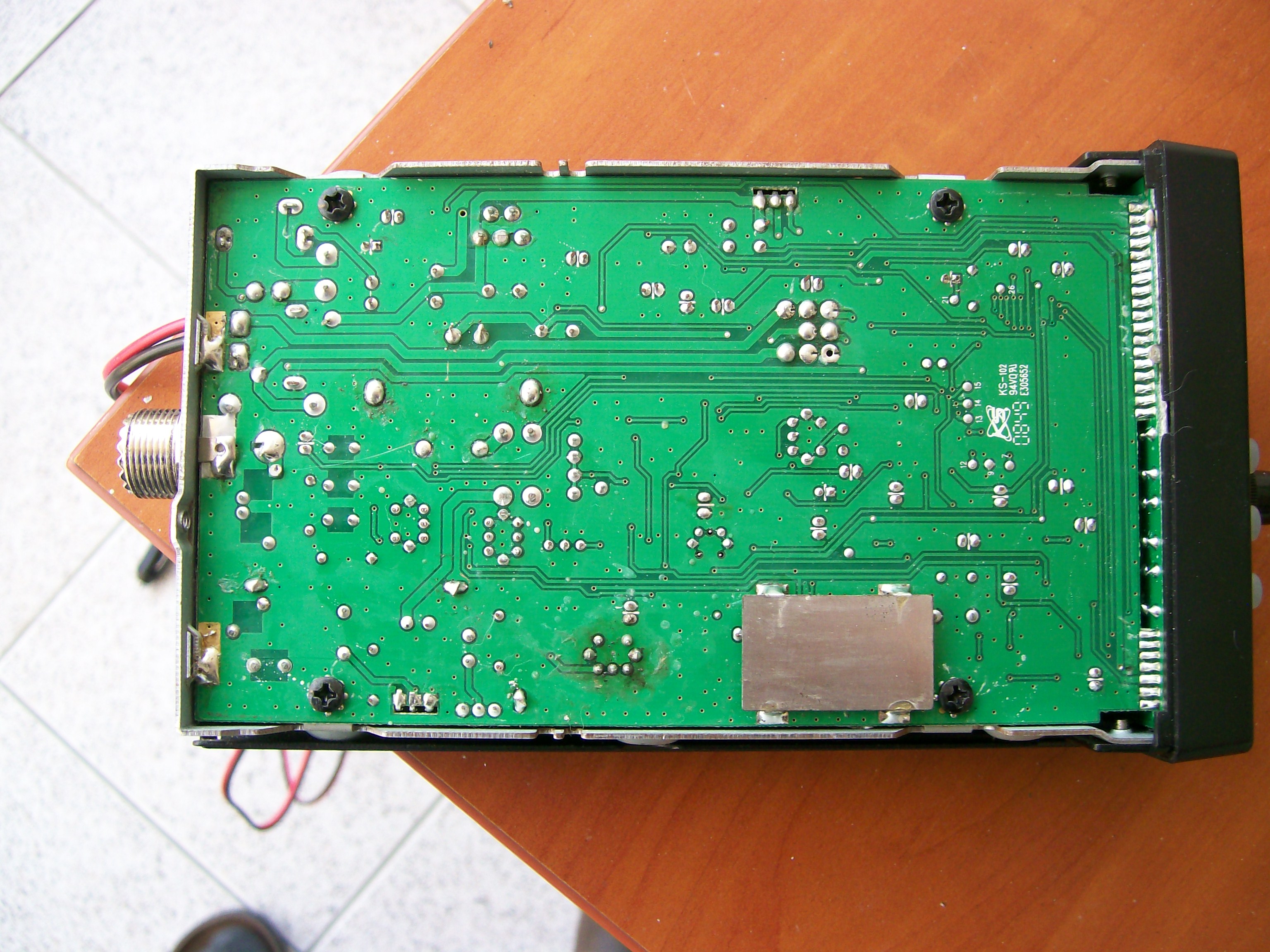

    Witam. Posiadam CB radio jak w temacie marki Intek-a model M-100 Plus.
    W moim modelu po jakimś czasie użytkowania pojawił się problem. Gdy radio zostaje w samochodzie na noc bądź w ciągu dnia i kabina wewnątrz się schłodzi to radio ma problemy z uruchomieniem. Gdy położę je na podszybiu i się trochę nagrzeje to się uruchamia i działa. Gdy się ochłodzi to po włączeniu jest tylko podświetlony wyświetlacz i szumi ale nic więcej się nie dzieje. Przy normalnej poprawnej pracy po włączeniu zapala się podświetlanie szumi także ale po chwili się pojawia numer kanału na wyświetlaczu i szum się wyłącza.
    Może ktoś pomoże, a w sumie podpowie od czego zacząć. Dodam że po otwarciu obudowy nic gołym okiem nie rzuca się podejrzanego.

    Proszę o zdjęcie wnętrza. Możliwe jest, że powstał jakiś zimny lut, a gdy obudowa się nagrzeje to płytka pracuje. Jeżeli ktoś ze znajomych mas stację lutowniczą Hot-Air lub IR, poproś go, żeby "przeleciał" Ci płytkę z odrobiną fluxu.

    Otworzyłem CB i porobiłem fotki. Zauważyłem tym razem że jeden z kondensatorów jest chyba lekko wybrzuszony w porównaniu do innych. Jest to kondensator C4 4,7u/50V. Według schematu jest on podłączony do procka pod wejście AM/FM.
    Intek M-100 Plus ( gdy zimne nie może się uruchomić)
    Tu są zdjęcia ogólne CB.
    Intek M-100 Plus ( gdy zimne nie może się uruchomić) Intek M-100 Plus ( gdy zimne nie może się uruchomić)

    Kolego nie ma co kombinować tylko wymień X1 oraz C76 i C77. Nie ruszaj VCO ! To nie ono jest winne nie włączania się radia. Oczywiście należałoby jeszcze sprawdzić zasilanie procesora ale pewnie jest ok.

    Wymiana tych kondków i kwarca tak profilaktycznie czy to faktycznie może być przyczyną?
    Poprawiłem parę podejrzanych lutów oraz wymieniłem tego elektrolita ale specjalnego to efektu nie dało. Choć przez chwilę mi się wydawało, że przy niższej temperaturze zaczęło szybciej załapytwać.
    Jak by ktoś chciał się zagłębić bardziej w elektronikę to producent w instrukcji umieścił schematy elektroniczne i rysunki płytek. To chyba jest na plus.
