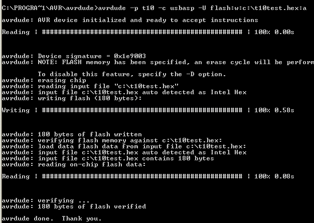

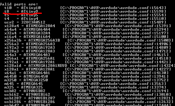

    Tak więc STĄD pobrałem avrdude i firmware dla usbasp. Męczę tego tiniego i nie mogę się z nim dogadać. Avrdude zwraca target doesn't answer.
    [Attiny4/5/9/10][usbasp][avrdude] Testy wsparcia dla TPI
    RST=niebieski
    MOSI=pomarańcz
    MISO=żółty
    SCK=biały
    czerwony i czarny zasilanie
    Wszystkie sygnały ładnie dochodzą, a tiny nie odpowiada. Próbowałem zmniejszać prędkość w avrdude nawet do 500Hz ale nic to nie daje.
    Jakieś pomysły?
    /dodano
    Używałem pliku wynikowego main.hex, ale prze kompilowałem program i otrzymałem identyczny plik - więc raczej wrzucam co trzeba :cry:
    /dodano
    Ok problem był po mojej stronie! Taką głupotę zrobiłem że nawet nie pytajcie :oops:
    Wszystko śmiga jak ta lala, zapis i weryfikacja pamięci flash - za każdym razem sukces. Wrzucony program także działa jak trzeba. Attiny10, bo chyba nie dopisałem :)
