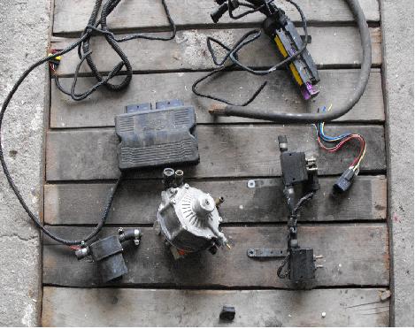

    proszę o pomoc a mianowicie kupiłem instalację lpg widoczną na zdjęciach niestety instalacja jest pocięta a niestety schemat jaki znalazłem nie ma opisanych kolorów przewodów do wtrysków gazu i do emulacji wtrysków paliwa i całej reszty tj przewody do sterownika proszę o wrzucenie jakichś schematów oraz jakieś dane regulacyjne tego układu przydatne przy montażu .POZDRO

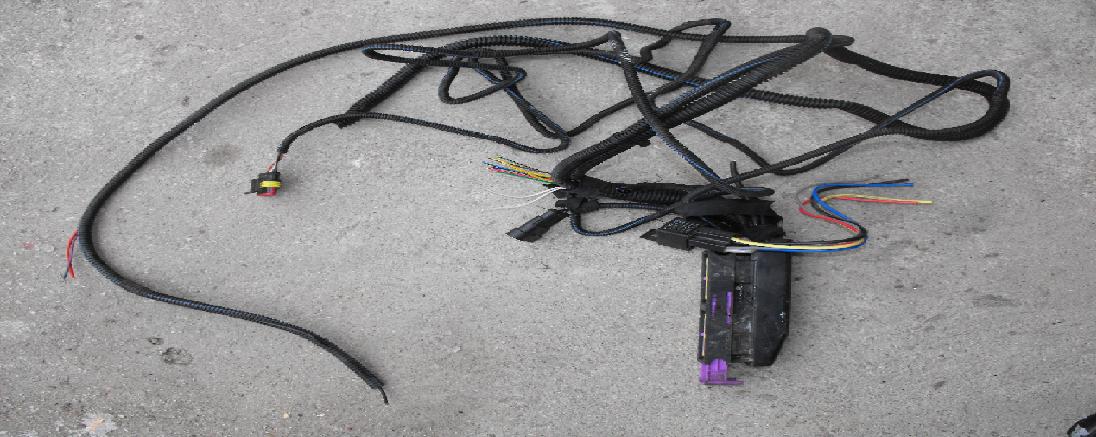

    witam ponownie na stronie stargas niestety nie ma schematów z oznaczeniem kolorów ani ułożeniem ich we wtykach
    mam kolejny problem a mianowicie to część przewodów i wtyków rozpracowałem proszę o pomoc z przełącznikiem
    wediczne foto jest jego tyłem proszę posiadacza owej instalacji o pomoc z rozszyfrowaniem kolorów przewodów dochodzących do niego ponieważ poprzedni właściciel uciął wiązkę 20 cm od kasety sterującej :-(
    instalacja stargas polaris (schemat wiązki elektrycznej)
    mam również problem bo nie wiem jakie kolory kabelków idą do emulacji wtrysków jakie do sondy lambda (moja alfa posiada tylko jedną)
    poniżej foto wtyki od strony przewodów oraz kolory przewodów których nie rozszyfrowałem.

    No nie wiem ,czy nic tam nie ma, sądzę ,że wystarczy troszkę tam poszukać :D
    np.
    http://www.stargassrl.com/file/D25__EN__DOCUM...Ass/SC-033-EN_R0_CONNECTOR-WIRING-DIAGRAM.pdf
    a tutaj masz manual do instalacji Polaris OBD (nowsza wersja instalacji ) może znajdziesz tam coś ciekawego :D
    http://www.stargassrl.com/file/D25__EN__DOCUM...01-EN____R2_POLARIS-INSTALLATION-HANDBOOK.pdf
    Co do sądy ,to w moim samochodzie mam 2 ale żadna z nich nie jest podłączona do komputera, dane odczytywane są z ECU samochodu, zresztą pod spodem daję Ci link do schematów podłączenia instalacji w samochodach ALFA :D:!::!::!:
    http://www.stargassrl.com/file/D20__IT__DOCUM...E_INSTALLAZIONE_POLARIS/Html/Alfa%20Romeo.htm
    Pozdrowienia
