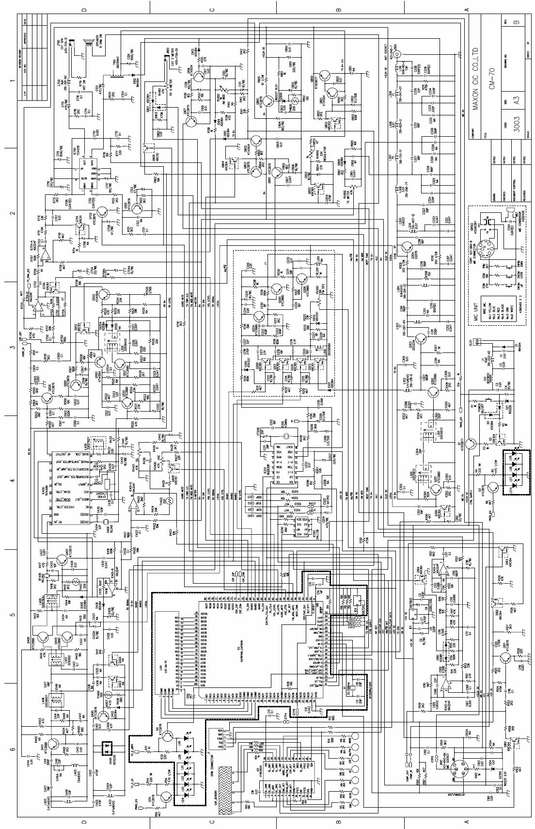

    Witam serdecznie. Radio jak w temacie. Nagle przestało działać. Na nic nie reaguje. Jedynie co to "sztucznie" je załączyłem tzn do tranzystora Q1 dałem na bazę rezystor do masy 1K. Radio teraz świeci, szumi wszystkie napięcia na stabilizatorach 5V i dioda 8,5v też dobra. Na kwarcu z procesora 0v więc nie oscyluje. Czy procesor tak nagle mógł paść?? Napięcie na procku 5v. Gdzie jeszcze szukać usterki?? Proszę o pomoc bo skończyły mi się pomysły. schemat tu https://obrazki.elektroda.pl/6759386300_1293454010.jpg
    #2 8919653
    sq6ade
    Poziom 40  
    Słabo czytelny ten schemat. Z tego co widzę proc ma nogę RESET sterowaną ze scalaczka co pilnuje napięcia.
    Niektóre proce tak mają że przy aktywnym RESET kwarc nie oscyluje.
    Jaki tam jest proc ?
  • #3 8919801
    liszkar
    Procesor jest cały zamalowan czerwonym markerem ale udało mi się odczytać taki symbol LAN em78p569. Który to układ odpowiedzialny jest za reset?? Ten podobny do stabilizatora?? Schematu niestety nie mam innego.
  • #5 8919997
    liszkar
    na nodze nr.50 jest 5V. Po wylutowaniu układu ic4 na jednej nodze kwarca pojawia się napięcie 2,5V. Czyli ok. Tylko na drugiej 0V. Napięcie mierzyłem na obu nogach kwarcu względem masy. Czy ten układ mogę podmienić np z innego procesora?
    #6 8921345
    maylo
    Podmieniałeś "w ciemno" 32,768 khz ? Procki w tych radiach często nietypowo się uszkadzają ... ale nigdy nie spotkałem się z tym aby całkowicie padł i to jeszcze sam z niczego...najczęściej jakieś porty sie blokują...
    #7 8921421
    sq6ade
    Poziom 40  
    Te kwarce "zegarkowe" faktycznie są kiepskie i ich działanie w układzie
    czasami ciężko sprawdzić. Warto zapoznać się z opisem układu kontrolera.
    Stan na RESET H czyli ok 5V jest OK.
    Możliwe że procek zmarł - te wschodnie procki jakoś nie budzą zaufania.
    Wystarczy przejrzeć aplikację aby się zniechęcić.
  • #8 8921430
    liszkar
    Tak w ciemno. Na jednej nodze 2,5V a na drugiej 1,8V Ale na wyświetlaczu nic nie ma. Tylko podświetla i szumi. Jaki powinien być tam układ?? Bo jakoś dziwnie wszystko pokreślone czerwonym mazakiem w tym radiu jest. Dzięki za zainteresowanie.
  • #9 8923101
    sq6ade
    Poziom 40  
    O które nogi chodzi ?
    liszkar napisał:
    Jaki powinien być tam układ??.
    O który układ chodzi ?
  • #10 8923323
    maylo
    Autorowi zapewne chodzi o nogi X1 czyli 42 i 43 noga scalaka.
    W/g serwisówki µProcesor OTP zastosowany w tym radiu to EM78P569ALQJ
    Sprawdź czy masz zwartą zworę OTP9 będzie na frontowej PCB zaraz obok procesora.
  • #11 8934163
    liszkar
    Witam. Tak mam zwartą. Czy bez tego układu w resecie powinno działać?? Nigdzię nie mogę dostać w sklepie (SMD). A chodziło mi wcześniej o nogi kwarcu i układ przy RESET. Coś mi się wydaje że to raczej procesor.
