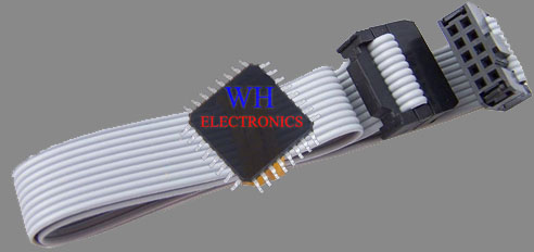

    Kabel do programatora:
    Programowanie ATtiny13, avrdude nie wykrywa mikrokontrolera
    Nie wiem czy kabel nie za długi?

    Zamieniłem dotychczasowe kable na skrętkę i DZIAŁA!!! Przedzwoniłem taśmę i wszystkie styki i wyglądana ok.

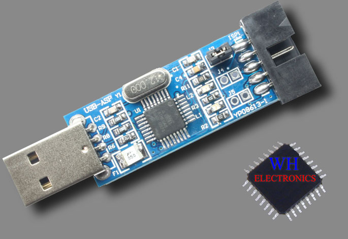

    Czy w SLOW MODE (zworka) programuje się normalnie ? Mój USBAsp na ATtiny13 miał początkowo problem w szybkim programowaniu, gdy odpowiednie fusebity miałem nieprawidłowo zaprogramowane. Po wybraniu wew. osc. RC=9,6MHz i CKDIV=1 (niezaprogramowany) wszystko ożyło...

    U mnie jest tylko 1 zworka odłączająca zasilanie od mikrokontrolera.
    Ale pola lutownicze są pod jeszcze dwie inne. Możesz wlutować tam goldpiny i używać zworki, albo prowizorycznie połączyć drutem.

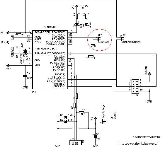

    @landy13 rzeczywiście. Mógłbyś podpowiedzieć która to zworka SLOW MODE?
  • #17 8926534
    landy13
    Nie wiem która. Ale ten tajny schemat jest na trudnej do odszukania stronie.
    Zewrzyj pin C2 do masy.

    To jest prędkość rzeczywista zegara, czy sobie tylko tak przyjmujesz ? Domyślnie ATtiny13 ma CKDIV8 zaprogramowany przy 9.6 MHz, co nie do końca daje 1MHz. Żeby było ciekawiej, to jest jescze rejestr CLKPR, do którego przy zaprogramowanym CKDIV8 jest wpisywane sprzętowo 0x03...

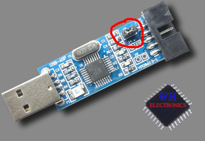

    Dzięki za schemat, przejrzałem oczywiście. Więc na schemacie mam zewrzeć zworkę JP3, czyli pin 25(PC2) do masy. U mnie w programatorze wszystko jest poskładane na płytce SMD dodatkowo z soldermaską. Więc po ścieżkach nie dojdę do prawidłowego połaczenia. Próbowałem ze schematem Atmega8 smd ale też nic.
    To ta zworka:
    I nie wiem gdzie ona jest u mnie w programatorze:
    J3 odłącza zasilanie procesora.
    Podejrzewam, że to jest J4.
    Czy jak spróbuje ją zewrzeć to się nic nie stanie z programatorem albo z mikrokontrolerem gdybym się pomylił?

    Więc omomierz w rękę, jeden koniec na PC2 ATmegi a drugim próbować zworki.
    Można szukać połączenia z masą, którego zworka Self Programming nie ma.
    Można szukać połączenia resetu we wtyczce ISP ze zworką Self Programming.

    Jak się boisz spalić to podłącz zworkę przez opornik (kilkadziesiąt – kilka tysięcy Ω), albo przytknij opornik do nóżek procesora PC2 i GND. Ja, gdy miałem programator bez SLOWki to tak robiłem i zaraz po kupnie wszystkie µC przestawiałem na min. 2MHz.
    J4 wygląda raczej na SELF – jest podłączona do RST w złączu
  • #22 8928783
    marian.dxd
    Odszukałem notę katalogową Atmegi, brzęczykiem sprawdziłem i chodzi o zworkę J5. jak się okazało zworka J4 to RESET.
    Połączyłem i DZIAŁA. ATtiny13 się pięknie zaprogramowało, kasowało itp.
