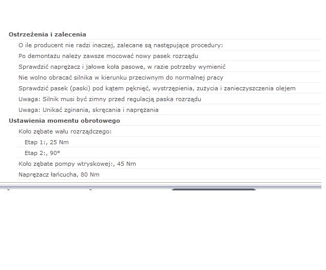

    Jak w temacie. Potrzebuję schemat rozrządu do Mercedesa Vito 2.3 td lub osoby, która opisze krok po kroku jak ustawić rozrząd.

    Jeśli to nie to Podaj dokładny opis silnika model itp to wyśle inny Pozdrawiam.
    To jest schemat łańcuszka wiec jesli masz łańcuszek to pojawia się moje pytanie dlaczego chcesz go zmieniać?.

    tak to był by ten układ,kolego nie zmieniam tylko poprostu wymieniałem uszczelke pod głowicą i nie zaznaczyłem koła od pompy.a jak z blokadą pomy jest?? moze tez byś cos mi wysłał.

    Z tego schematu nic konkretnego nie wynika :(

    Witam, mam pilne pytanie, w dniu jutrzejszym jade kupic wlasnie takiego Mercedesa, i zauwazylem wyciek oleju z jak mi sie wydaje sruby/nakretki do naciagania lancuszka rozrzadu, i tu moje pytanie, co taki wyciek za soba niesie, czy to cos groznego ? czy wystarczy wymienic jakas uszczelke, podkladke i bedzie dobrze ? prosze o pomoc Andrzej

    Hej, ale w dieslach nie ma rozbieranego napinacza łańcucha, co sugeruje rysunek - pokazuje on napinacz od silnika benzynowego. Lobi83, równie dobrze w tym miejscu może się lać spod głowicy. Trzeba umyć i zobaczyć.

    Stek bzdur .Nie rozumiem jak mozna tak ludzi prowadzc w blad .Na 1000% Vito 2.3D oraz 2.3TD ma napinacz rozbieralny,.
    Kolega mógł mieć wyciek spod uszczelki pomiędzy glowica a tym napinaczem .
