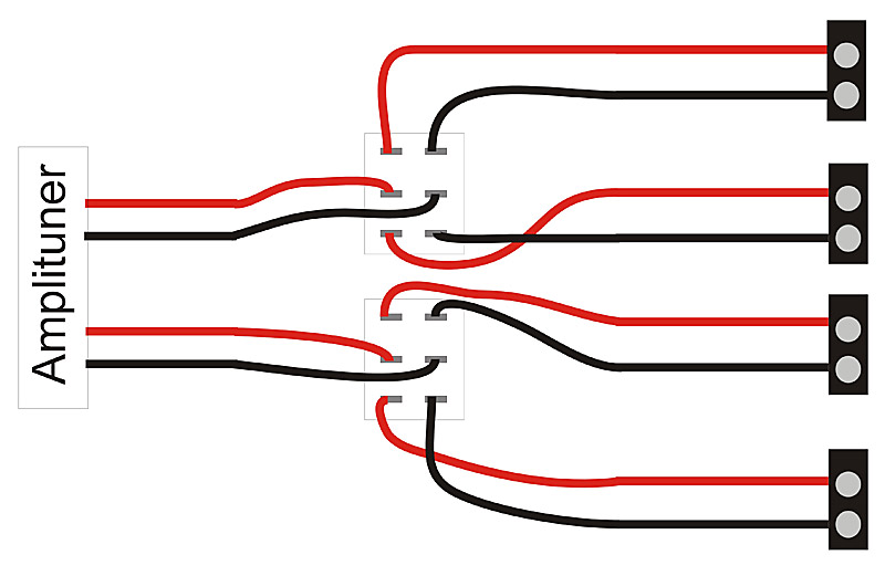

    Chciałem podłączyć 2 kpl głośników z jednego wzmacniacza, który ma wyjście tylko na 1 parę głośników.
    Jednak przed realizacją prosiłbym o opinie - czy taka konstrukcja jest bezpieczna dla sprzetu i czy wybrałem odpowiednie przełączniki, aby bezpiecznie przełączać kolumny w czasie grania?
    Nie jestem pewien czy powinienem użyć takiego podłączenia jak na schemacie, czy może użyć przełączników z 3 pinami i przełączać tylko plusowymi przewodami (czerwone) a minusy połączyć na stałe poza przełącznikami?
    Jestem kompletnym laikiem w te klocki i będę wdzięczny za wszelkie podpowiedzi.

    Proponowałbym ci znaleź przełacznik taki aby rozłanczał - i + jednej kolumny a załaczał - i + drugiej będzie bezpieczniej wystarczy że pomylisz gdziekolwiek bieguny i masz w wzmacniaczu końcówki zjarane.

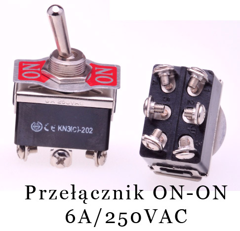

    A ten przełącznik z rysunku nie robi tego?
    Chciałem podłączyć – i + do środkowych pinów tak aby przełączane były na górne lub dolne.
    Jak rozumiem lewe piny są odseparowane od prawych, więc mogę przełączać jednocześnie – i +.
    Czy dobrze rozumiem?

    Powinno to działać. Ale ja wczesniej upewniłbym sia czy ten przełacznik napewno tak działa. Jeżeli masz jakąś przejsciówkę to posprawdzaj sobie te wejscia jakie do jakiego. Lub schemat sobie przejzyj jezeli masz
    Ten przełącznik chyba działa na zasadzie on-off-on czyli ci nie zadziała bo środkowe piny sa do wyłaczenia całkowitego. Musisz poszukac przełacznika dzwigowego on-on. Ten na zdjeciu to jest chyba on-off-on

    Spokojnie możesz to zrobić na jednym takim przełączniku.
    Jeden przewód wzmacniacza i głośników danego kanału możesz połączyć na sztywno, a przełączać jedynie drugi.
    On w jednej pozycji łączy 1 z 2 i 4 z 5 a w drugiej 2 z 3 i 5 z 6.
    W tedy kanał prawy z wzmacniacza idziesz do 2, na kolumny A z 1 na kolumny b z 3 i analogicznie kanał lewy z wzmacniacza do 5 i a-4 b-6.
    Drugi przewód z wzmacniacza połączyć razem z kolumną a i b. oczywiście prawy i lewy osobno.

    Super – dzięki za potwierdzenie.
    Nie byłem właśnie pewien czy dobrze rozumiem zasadę działania tego przełącznika, ale okazuje się, że jest tak jak myślałem.
    A 2 przełączniki chcę zastosować dlatego, żeby móc stosować połączenie typu glośnik lewy w jednym pokoju a prawy w drugim.
    Dla słuchania muzyki takie połączenie nie jest fajne, ale jak czekam na połączenie skype to dzwoni mi w obu pokojach.
    A jak będę chciał posłuchać muzyki - przełączę L+P w jednym pokoju lub w drugim.
