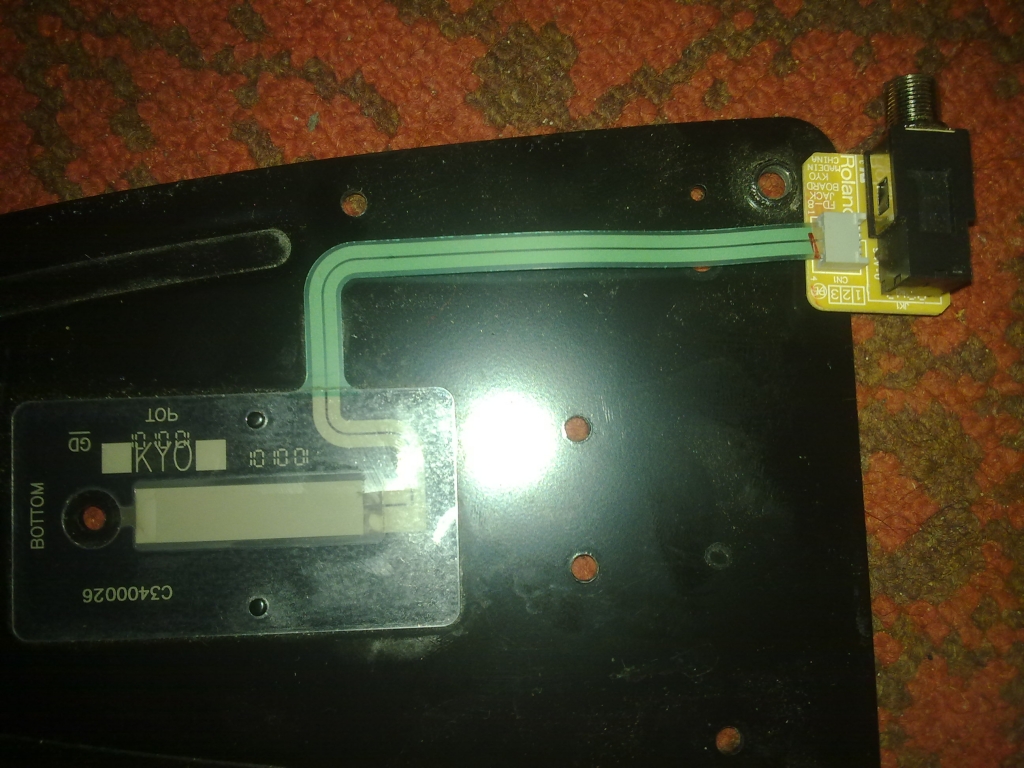

    Witam serdecznie forumowiczów. Otóż mam problem ze stopą hi hat ROLAND FD-8. Jest to element perkusji elektronicznej płynnie otwierający i zamykający talerze hi-hat. Element na zdjęciu jest przylepiony do blachy taśmą i ma za zadanie dawać sygnał modułowi w jakim położeniu aktualnie znajduje się pedał. Ten biały pasek (szeroki) ma działać jakby na zasadzie potencjometru. Jest on dociskany przez gumkę w kształcie łódki od początku w kierunku taśmy której łączenie uważam za przyczynę awarii. Rozebrałem taką samą stopkę szwagra i tam nie ma tych białych plamek tylko ciągłość. Powstaje pytanie co to za element gdyż nigdzie nie mogę tego znaleźć a komplet 400zł kosztuje. https://obrazki.elektroda.pl/1974028800_1293517954.jpg https://obrazki.elektroda.pl/1908259900_1293518209.jpg

    C3400026R0 Sheet Sensor for FD-8
