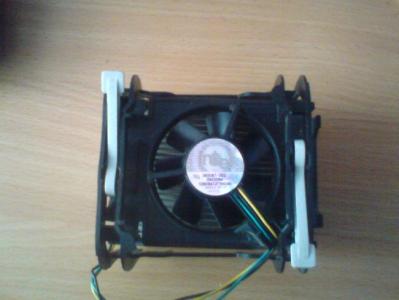

    Zmiana wentylatora na procku Intel Celeron 1.7ghz
    Ten wentylator różni sie od innych w moim komputerze. Nie ma tam miejsc na przykręcenie go śrubami itp. Czy znajdę taki model? W kilku komputerach widziałem takie zwykłe wentylatory. Obrazek pochodzi z serwisu allegro.pl
  • #6 8948715
    djzatorze
    Łoj, czyli mamy do czynienia z chłodzeniem na socket 478 o ile się nie mylę:) Niestety coraz trudniej o porządne coolery na ten socket... Czasem na allegro pojawia się Arctic Freezer 4 - to jest całkiem fajny i wydajny chłodzik, niestety oryginalny wentylator do niego jest trochę kiepski. Świetnym rozwiązaniem byłoby to chłodzenie + wentylator Acutake:) Całość wyniesie do 50zł z obiema przesyłkami.
    Doraźnie - wywaliłbym tą intelowską bździnę z Twojego aluminiowego radiatora i zamocował w jej miejsce jakiś wentylator pokroju wspomnianego Acutake. Niestety może być to trudne, bo radiator jest wąski.
    Myślę, że złotym środkiem będzie używany Pentagram Freezone na socket 478.

    Nad tym właśnie myślałem, żeby wywalić ten mały wentylator, gdyż bardzo głośno pracuje. Ciężko bedzie usztywnić ten radiator, ponieważ wentylator stanowi też pewnego rodzaju "podkładkę", która dociskana jest wraz z radiatorem do procesora. a gdybym zastosował chłodzenie pasywne? Podobnej szerokości radiator, lecz dłuższy?

    To jest najgorsze... Pół biedy gdybyś miał tam taką wygiętą blaszkę, ale ten plastik jest wkurzający:| Nadal najprostszym dla wg mnie wyjściem jest urwanie na aukcji Pentagrama na 478...

    Gdybym kupił tego pentagrama z allegro to co musiałbym zrobić, aby usztywnić Radiator? Czy ten wentylator ma taką "podkładkę" jak mój wentylator? Bo może nie zauważyłem tego na zdjęciu.
  • #10 8949398
    djzatorze
    Przy nim prawdopodobnie montuje się najpierw czarny, metalowy koszyk do ząbków po bokach socketu, i do koszyka dokręca się chłodzenie - tak przynajmniej jest na socket A, a na zdjęciu widzę że są dwa koszyki - czyli któryś z nich pewnie to 478. Niemniej jestem pewien że to, co tam jest w zestawie, wystarczy do prawidłowego zamontowania coolera:) Ewentualnie ten zestaw, tu koleś napisał że ma na pewno wszystkie elementy no i cooler cały miedziany:) Ale za drogo woła, więc pozostaję przy tym co wcześniej pisałem.
