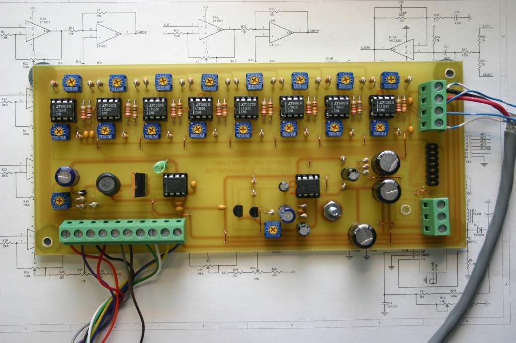

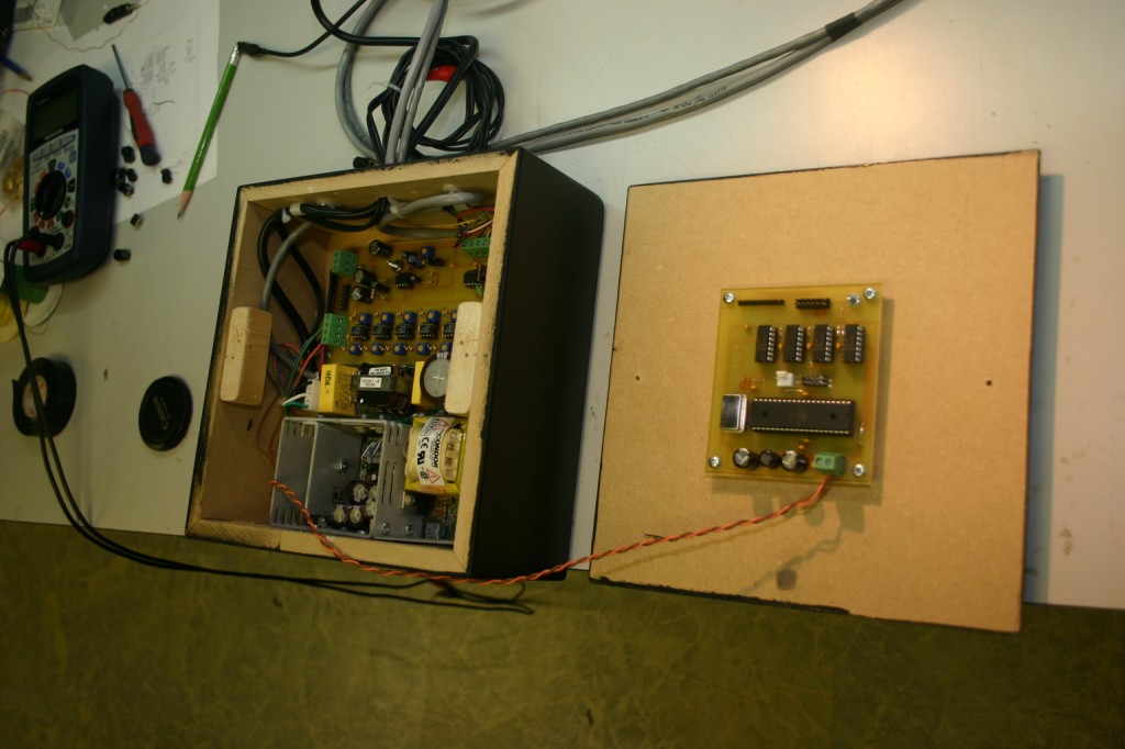

    Przedstawiony wskaźnik wysterowania został zbudowany w oparciu o osiem lamp EM84 (tzw. magiczne oczko). Do sterowania lampami autor wykorzystał układ ATMega644 w którym dodatkowo podwyższył częstotliwość pracy do 32MHz, by wymagające obliczenia Szybkiej transformacji Fouriera były wykonywane w czasie rzeczywistym, bez zbędnych opóźnień. Urządzenie zawiera kompresor, więc niezależnie od nagrania, bądź poziomu wyjściowego źródła audio, wskaźnik zawsze pracuje prawidłowo. Napięcie 250V do zasilania lamp uzyskano z przetwornicy opartej na układzie MAX1771
    W załączniku schematy części analogowej i cyfrowej, oraz kod źródłowy.
