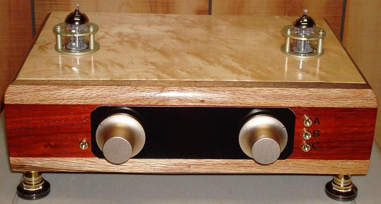

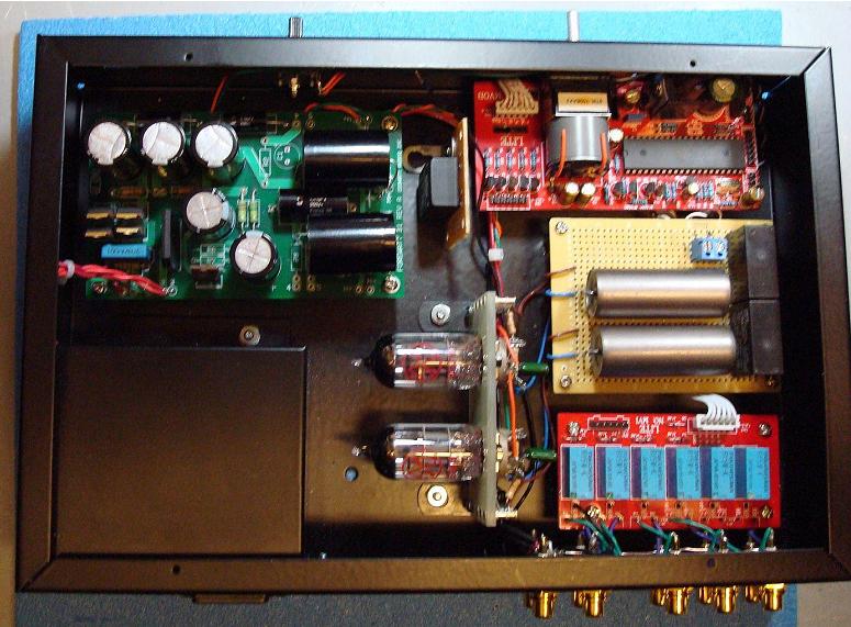

    Autor poszukiwał opisu przedwzmacniacza na lampie, jednak nie znalazł żadnego spełniającego jego wymagania. Tak powstał prezentowany przedwzmacniacz. Autor zwrócił szczególną uwagę na wyeliminowanie przydźwięku, oraz niskie zniekształcenia.
    Układ posiada impedancje wejściową ok. 100 kΩ oraz wyjściową ok. 3 kΩ. Zastosowany transformator posiadający na uzwojeniu wtórnym napięcia 200 V / 40 mA oraz 8 V / 1.5 A. W układzie żarzenia lamp zastosowany został regulator napięcia lm317. Zastosowane potencjometry Alps. Całość została zamknięta w dopracowanej obudowie.
    Z lampą JJ/Tesla ECC802S przedwzmacniacz charakteryzował się parametrami:
    - pasmo przenoszenia: 10 Hz do 50 kHz
    - zniekształcenia: < 0,1 %
    - maksymalne napięcie wyjściowe: 15 V (na obciążeniu 50 kΩ oraz 100 pF)
    - stosunek s/n: 90 dB
    - wzmocnienie: 7 (ok. 17 dB) (możliwa także wersja o wzmocnieniu 11)
    Przedwzmacniacz na lampie ECC82
    Uwaga, w układzie występują napięcia niebezpieczne dla życia.
