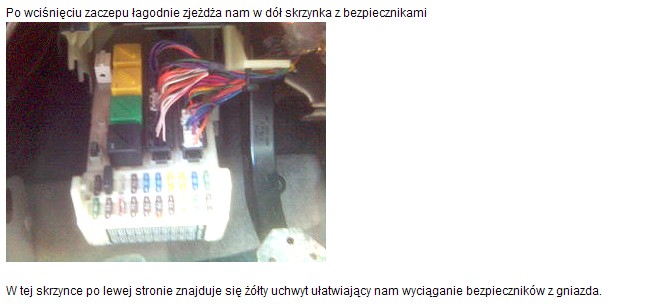

    Mam problem z Fordem Mondeo mk1 1.6 16v combi.
    Kiedy uruchamiam zapłon nie chodzi mi dmuchawa i nie świeci obrotomierz, budzik itd..
    Bezpieczniki są raczej w porządku.
    W necie znalazłem coś o skrzynce bezpiecznikowej dla pasażera ale nie mogę nic takie znaleźć w aucie.
    Proszę o pomoc, co to może być?

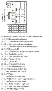

    2 i 8 bezpiecznik od gory po prawej stronie. Sprawdz.Pod schowkiem po stronie pasazera. Moga byc po lewej stronie kolumny kierownicy.
    Ford Mondeo mk1 rok 95 nie dziala nawiew i nie świeci budzik
    Bezpiecznik 31i37
    Masz tu linka:http://www.mondeoklubpolska.pl/modules.php?name=Forums
    Tam znajdziesz wiecej ciekawostek.

    ale bezpieczniki sa ddbre wiec co innego moze byc???
    bo bezpieczniki wymienilem sa dobre a nadal nie dziala ani dmuchawa ogrzewania ani oswietlenie wzkaznikow??
    teraz sie dowiedzialem wlasnie ze nie ma w ogole pradu do zasilania przelacznika co to moze byc??
