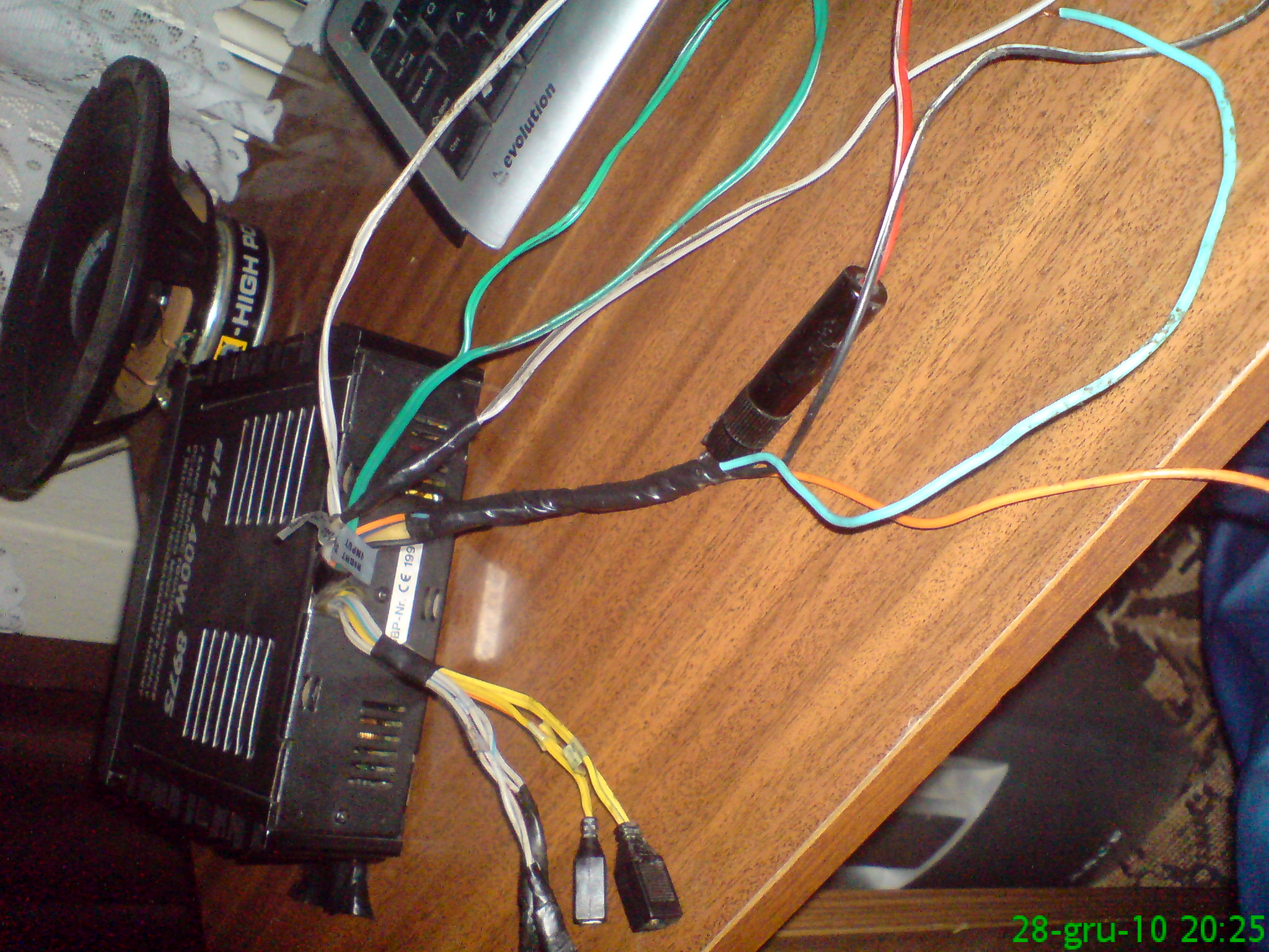

    Witam wszystkich! Drodzy Forumowicze,mam problem z owym własnie wzmacniaczem.Dostałem go od znajomego wraz z głośnikami,Wzmacniacz działał do końca w jego samochodzie,a ja juz drugi dzien sie męczę,i nie moge za zadne skarby tego usuchomic:( a głośniki na samym radiu fatalnie graja,dlatego też pisze do Was w sprawie pomocy. Tutaj dodam fotki tego Wzmaka,i rozmieszczenie kabli. A Gdyby ktoś z was ruszył głową i powiedział jak to wszystko podłączyc bedzie miał u mnie ogromne piwo ;)
    Wzmacniacz ELTA 8975 jak podłączyć?
    I tutaj drugie,gdzie bardziej dokładnie widac rozgałęzione kable:
    Z góry dziekuje wszystkim za pomoc...mysle ze pomożecie!:)

    Przecież na kabelkach masz karteczki poprzyklejane...

    No tak,i podpinam wszystko po karteczkach,i mimo wszystko nie działa...:/ kable napiecia podpiałem prawidłowo,kontrolki sie zaswieciły,tylko nie przepuszcza mi wogóle sygnału z wejscia na zródło audio:(

    Napisz mi co na których kablach pisze.
  • #5 8938160
    RaVuSs
    No więc tak: Po kolei od prawej strony:
    szary kabel dwuzyłowy z czerwonym paskiem
    szary kabel dwuzyłowy z niebieskim paskiem
    żółty kabel dwuzyłowy z czerwonym paskiem
    żółty kabel dwuzyłowy z niebieskim paskiem Te kable nie mają na sobie zadnych karteczek...może coś Ci mówią kolory?

    to jest wzmak 4-kanałowy.
    I jedziemy z kolorami :
    Co do tych kolorów to postaraj sie poparować kable np żółte z żóltymi tzn że to może są przody a szare to tyły .
    Widzę że masz tam jakieś kostki na tych żółtych kablach.

    Szary kabel dwuzyłowy z białym paskiem-nie podpisany TO TEŻ JEST WEJŚCIE
    Zielony kabel dwuzyłowy z białym paskiem-nie podpisany również TO TEŻ WEJSCIE
    I te z białym paskiem to pewnie tylne głośniki
    I teraz kable zasilające:
    Czerwony-To +12V
    Czarny - Masa
    Niebieski - TO MOŻE BYĆ ZAŁĄCZANIE PO WYJŚCIU Z RADIA NA ELEKTRYCZNA ANTENE
    Pomarańczowy TO MOŻE BYĆ PODŚWIETLENIE TZN STEROWANIE PODŚWIETLENIEM
    Daj fotkę przodu i fotkę tych kabli ale ułóż je jakoś z sensem bo pytasz o kable a na fotkach dominuje pokrywa z tego equalizera .

    Nie ma problemu:) Dodaje fotki:
    Przód
    No i rozmieszczenie kabli,od lewej posegregowane: 1 wiązka są to najprawdopodobniej wyjscia na głośniki.2 wiązka są to jak napisałeś kable wejsciowe 4 szt. i 3 wiązka są to kable zasilające: +12V,GND,Electronic antena,i Remote.Fotka:
    A jeszcze jedna ciekawostka:) Podpinałem go kilka razy,róznymi kombinacjami,mimo tego nie działa. Bardzo duzo wzmacniaczy samochodowych podpinałem,a z tym takie problemy:/ Dzieki za udzielenie się w temacie:)

    Może być tak że tam gdzie masz input to musisz podac sygnał ale z wyjścia na głośniki z radia a nie sygnał z RCA .
    Musi wreszczcie sie odezwać.
    Ew jest szansa że "rzucił palenie" tzn jest zjarany tzn uszkodzony .
