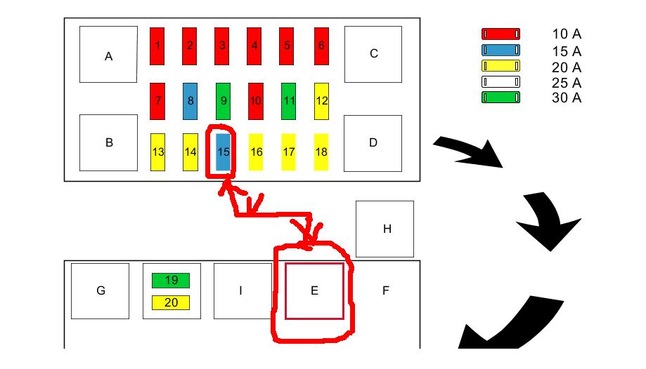

    marecki360
    Szczeże mówiąc mogłeś usmażyć komputer to bardzo prawdopodobne Tylko trzeba by posprawdzać również to co ci pisałem.Bezpieczniki sprawdz wszystkie.
    Opel Kadet 1,6 benz nie pali i prawie brak iskry
    bezpiecznik i przekażnik komputera pokładowego sory ale picassa zemnie nie będzie ;).
