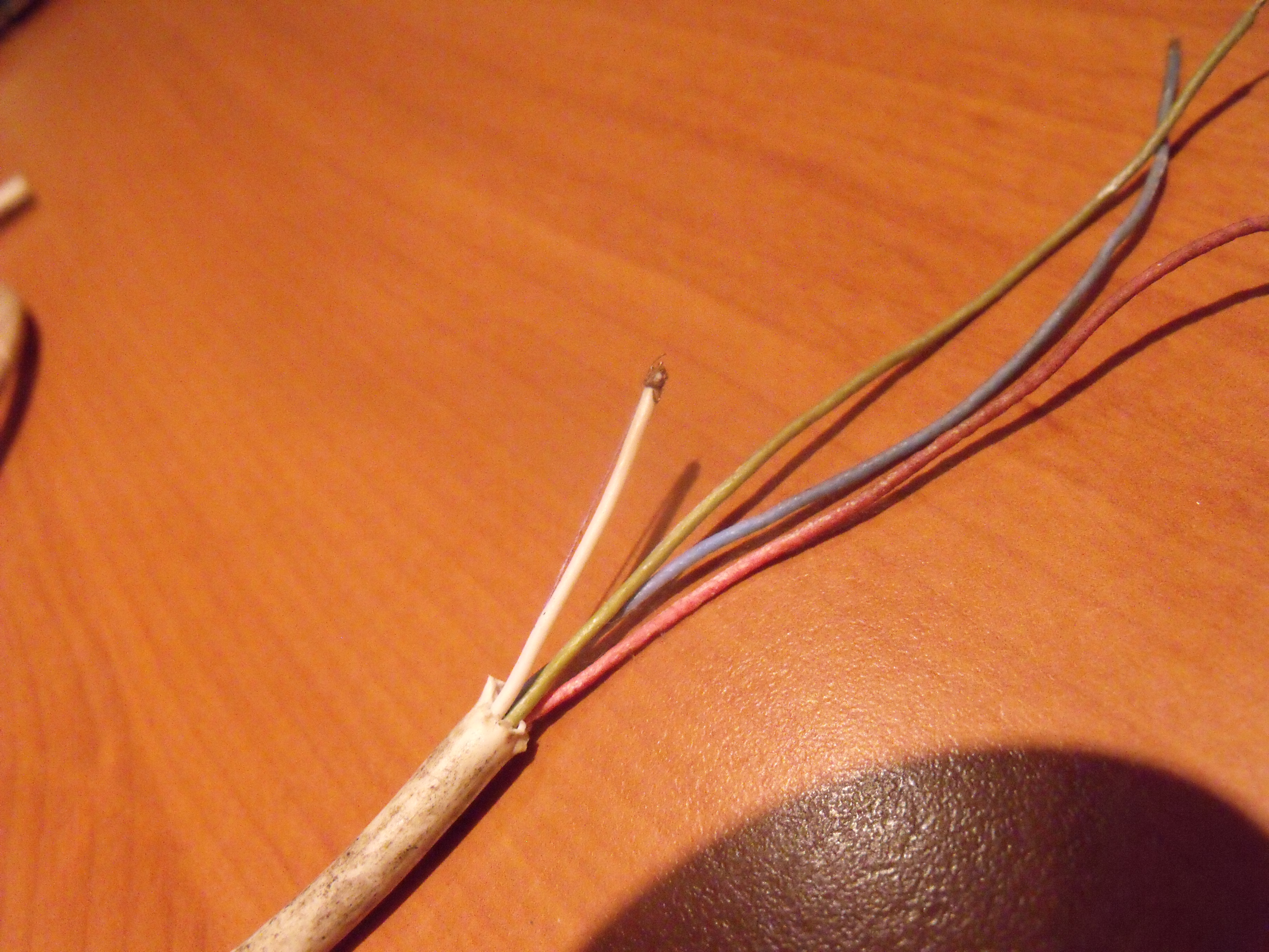

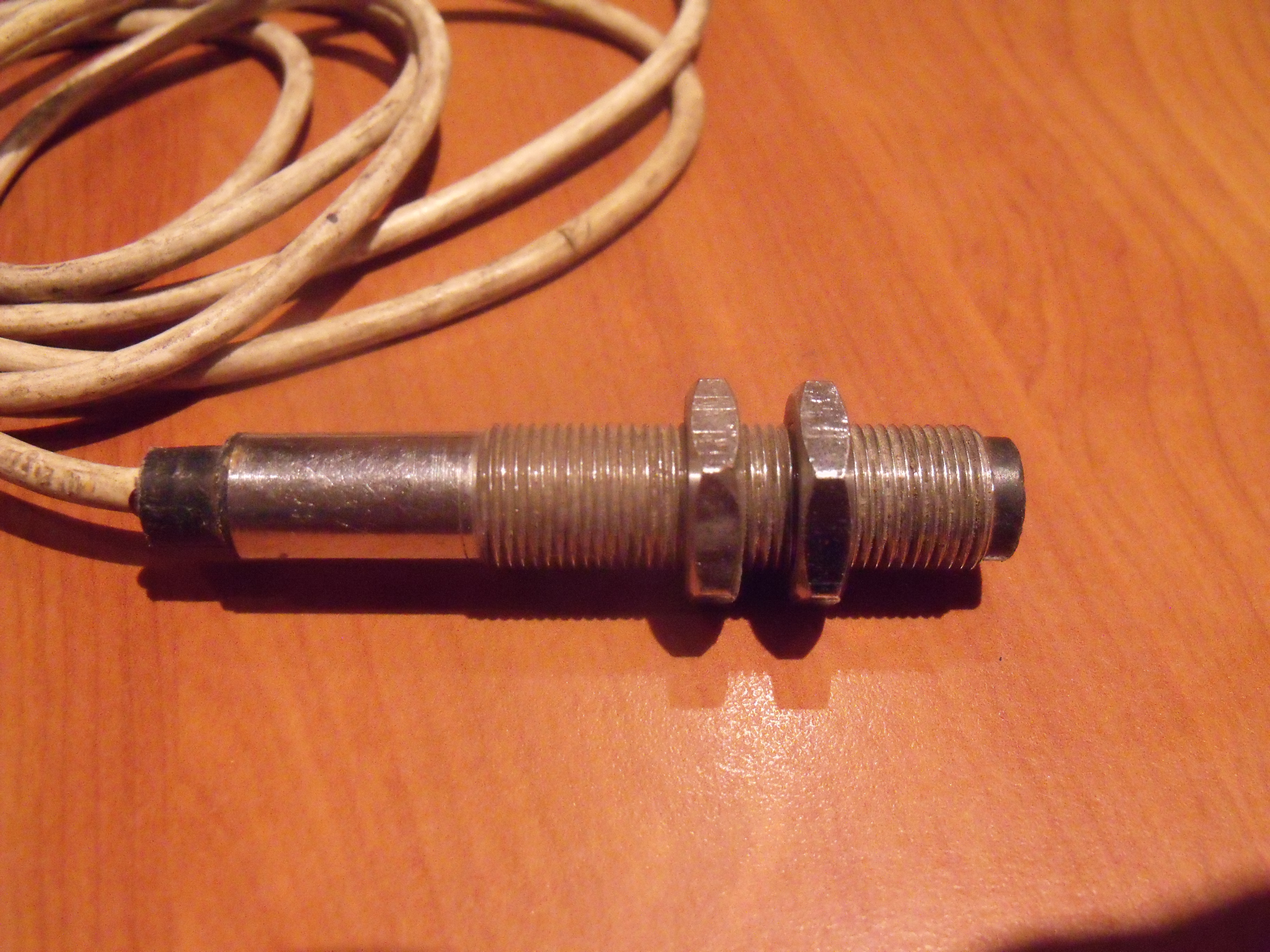

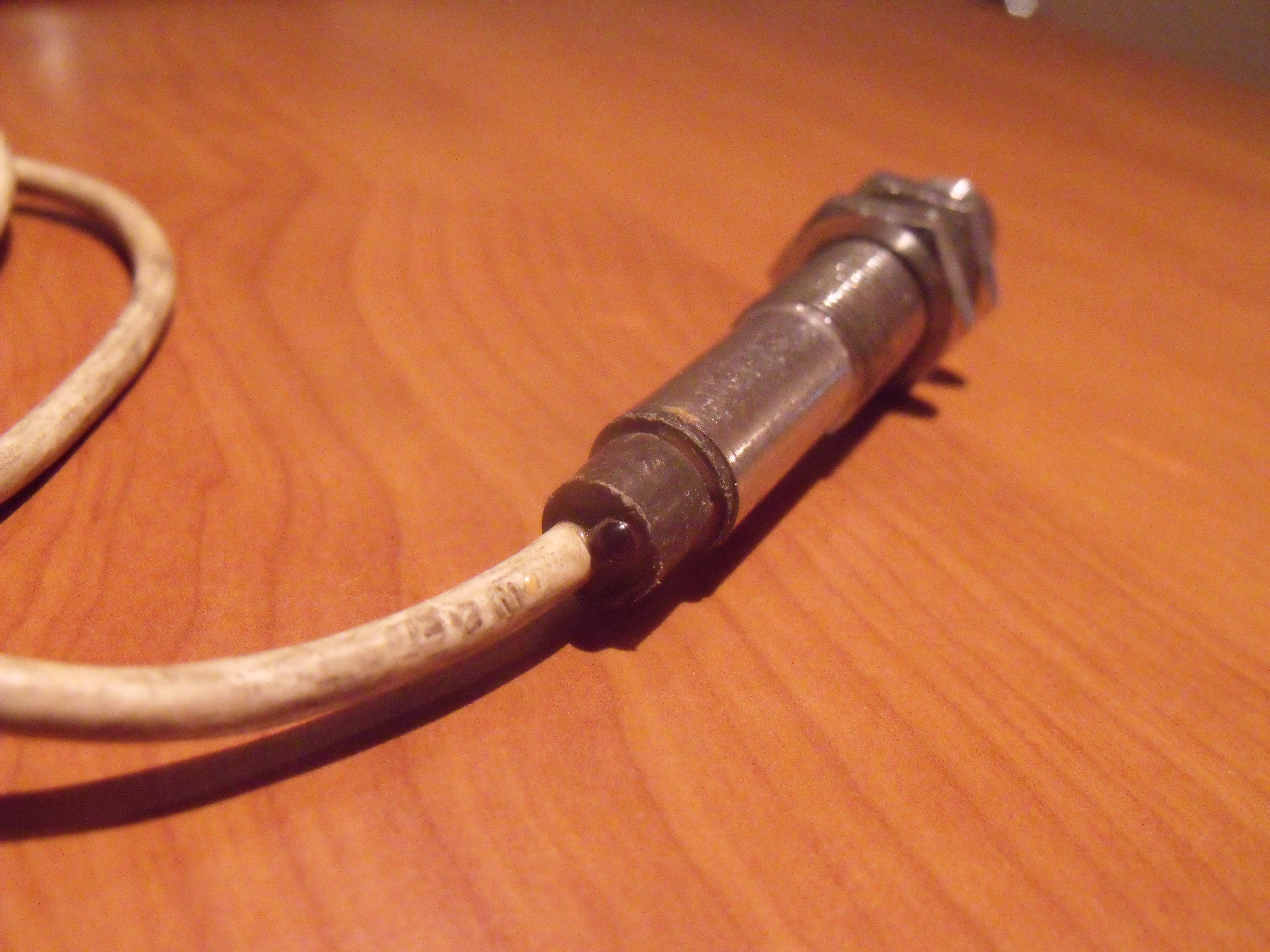

    Witam, elektroniką zajmuję się od niedawna , raczej hobbystycznie dlatego proszę o wyrozumiałość. Problem mój polega na tym iż mam taki czujnik indukcyjny jak na zdj. ale nie mam pojęcia jaką on ma wartość na jakie napięcie itd. Właściwie to chciałbym wykorzystać go do pomiaru prędkości, a dokładnie podłączyć pod LOGO SIEMENS, ale nawet nie wiem jak sprawdzić go. Bardzo Proszę o POMOC

    To jest najprawdopodobniej czujnik zbliżeniowy może indukcyjny ale nie ma pewności.
    A nie ma tam żadnych napisów?
    Zobacz tu www.sels.com.pl

    Właśnie problem jest w tym że nie mam żadnych napisów na nim i w tym jest problem.

    Podłącz zasilanie 12-15V przez rezystor ok 100 ohm do przewodów Niebieski (-) brązowy (+)
    Jeżeli dioda kontrolna (z tyłu obudowy) zmieni swój stan po zbliżeniu ręki - czujnik pojemnościowy, jeżeli po zbliżeniu kawałka metalu (ferromagnetyczny) to indukcyjny.
    Monitoruj zmiany napięcia po zadziałaniu na pozostałych dwóch żyłach. Jedna z nich będzie na pewno aktywna.
