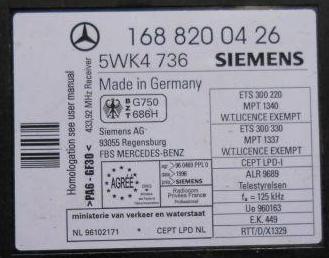

    Witam od niedawna stałem się właścicielem alarmu firmy Skorpion. Problem jest w tym że nie wiem jak go podłączyć, alarm został zdemontowany z auta Mercedes A-Klasa w168, z tego co się dowiedziałem jest on dedykowany temu autowi. Chciałbym przenieś go do swojego auta też do Mercedesa A-Klasy w168 ale nie wiem do czego go podłączyć. Z góry pisze że nie mam kontaktu z osobą która ten alarm demontowała.
    Alarm jest taki sam jak na tej stronie tam jest cały opis alarmu ale nie ma jak go podłączyć http://www.aclassinfo.co.uk/mypage.51.htm
    Alarm posiada 2 wiązki tak jak sprawdzałem końcówki pasują idealnie do licznika i do immobilizer-a w aucie ale nie jestem pewny i nie chce nic uszkodzić więc chciałbym się upewnić czy myślę dobrze

    Skoro alarm ma przejściówki do licznika to ok w tym aucie większość sygnałów jest na liczniku. Pomyśl jeszcze dlaczego ktoś zdemontował ten alarm może jest uszkodzony.

    Alarm jest sprawny pochodzi z anglika przez mnie sprowadzonego i alarm mi zadziałał ale ktoś inny go rozbierał a czy sygnały immobilizer-a też mogą iść do alarmu ???

    A możesz zdradzić gdzie jest zamontowany immobilizer w W168? Nie mogę go nigdzie znaleźć.

    Witam immobilizer układ cały znajduje się obok stacyjni w stronę silnika, jak zdejmcież pokrywę plastikową pod kierownicą to po prawej stronie na wysokości stacyjki będzie pisało Simens to jest właśnie immobilizer a cewka znajduje się z razem z stacyjką

    No właśnie to jest immobilizer
