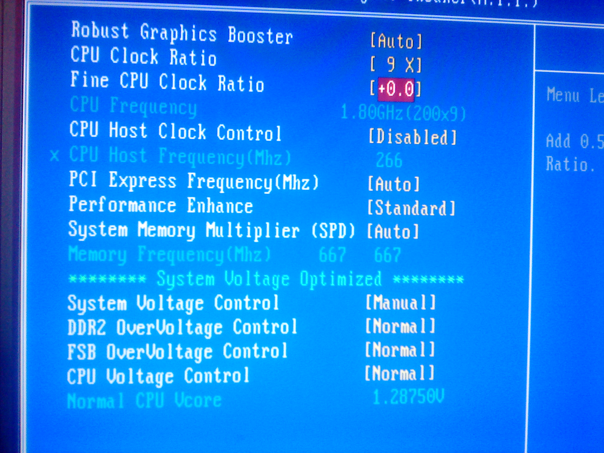

    Dobrze, skoro nie chcecie pomóc, to spróbuje sam do tego dojść. Ale ma jedno pytanie , patrzcie na zdjęcie BIOSU :
    Podkręcanie Intel E5200 2x2.5 . Pomoc kompletnie zielonemu
    Dlaczego w CPU Frequency jest prędkość 1.80Ghz, a procesor ma 2,5Ghz?

    iron64
    Poziom 41  
    Bo mnożnik tego cpu powinien być 12.5, a masz 9. Dlatego.
  • #10 8938509
    gaaf
    Czyli przez cały czas miałem złe ustawione i to mi spowalniało komputer?
  • #11 8938521
    iron64
    Poziom 41  
    Najwyrażniej tak właśnie.

  • #16 8939197
    gaaf
    Nic nie zmieniałem oprócz tego mnożnika, ustawiłem go na 12 (bo 12,5 się nie da) i prędkość cpu wzrosła do 2.5Ghz, wzrosła również temperatura w stresie o jakieś 3stopnie. Teraz co mam dalej zrobić , żeby podkręcić go do 3Ghz ?

  • #18 8939378
    gaaf
    Karaczan napisał:
    napiec recznie na dane wartosci, i nie uzywac magicznego ustawienia Auto ;)
    Jaka masz rewizje CPU? Jak R0 to masz latwiej, sa bardziej kretliwe niz moj M0.
    Powiedz mi gdzie to sprawdzić to Ci powiem.
    Karaczan napisał:
    +0.5 powinienes ustawic opcja Fine CPU Clock Ratio.
    Udało się, wcześniej nie zauważyłem tej opcji.
    EDIT: Udało mi się podkręcić do 3.12Ghz , temperatury wynoszą ok. 57 stopni.
