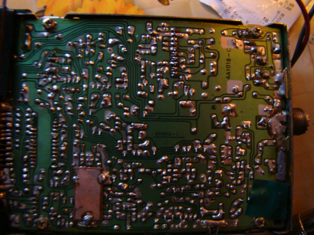

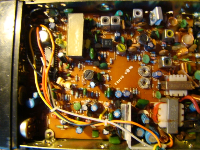

Witam wszystkich,
radyjko jak w temacie; trafiło do mnie uszkodzone, bez oryginalnego mikrofonu, poprzedni właściciel twierdził, iż radio było w serwisie i trzeba wymienić tylko końcówkę mocy, faktycznie ta grzała się niemiłosiernie (c2078), wymieniłem na C 1969- nadawanie jest, moc 1W...trochę mało raczej, nic się już nie grzeje.
Nie mogę znaleźć odsłuchu, mam mikrofon od innego radia, pytanie które przewody wewnątrz radia przy wtyku mikrofonowym trzeba zewrzeć żeby na 100% był odsłuch (jest czarny, żółty, czerwony, pomarańczowy), ubiegając pytania powiem, że wymieniłem końcówkę audio KIA7217AP, gdyż z tego co czytałem to na którymś pinie powinna być połowa napięcia zasilania a na tej co siedziała wszędzie było po ok 13V, teraz jak mierze na nowej jest na jednym ok 6,5V, odsłuchu brak próbowałem podlutować mikrofon ten co posiadam i modulacji brak, nośna jest. Obstawiam, że jeszcze coś jest uszkodzone.
Prosiłbym o pomoc, zamieszczam zdjęcia urządzenia.
