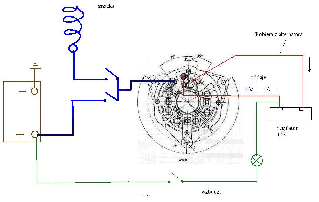

    Czy ktoś jest mi wstanie narysować jak podłączyć alternator (rys.) do akumulatora. Jest to w ogóle możliwe przy takim rysunku?
    Podłączenie alternatora A100 do akumulatora
    PS. Nie posiadam żadnych innych rysunków, zdjęć itp.

    robokop
    Motronic napisał:
    Nie założy, za małe wcięcie w deklu, dekle nie były zamienne, poznać było po tym że miał jeszcze otwory pod regulator.
    No chyba, że podpiłuje....
    Wlezie, sam praktykowałem. Tylko jest małe ale - przyjżeliście się temu rysunkowi od góry? Obudowa ( trzy mocowania) wskazuje że to altek używany min. w Bizonach, czyli 24V. !2 woltowych w tym wykonaniu nie widziałem.

    krzys4444
    Z tego co panowie napisali, będzie to wyglądać tak jak na rysunku poniżej.
    Trzeba jeszcze poszczególne elementy umasowić. Z tego co mi wiadomo, alternator mam masę na obudowie (nie trzeba podłączać żadnych kabelków ?), a regulator wystarczy zamontować na alternatorze, tak ?
    I jeszcze jedno.. Jeżeli zechciałbym podłączyć jakieś urządzenie zewnętrzne, np. grzałkę, to czy podłączenie takie jak na rysunku poniżej będzie dobre? Nie będzie żadnych problemów z aku, jeżeli będzie chodzić sama grzałka ??

    viper555
    A o jakim właściwie alternatorze mówicie skąd wiadomo czy ma diody wzbudzenia.P

    krzys4444
    Motronic, właśnie o to pytam. to źle, że nie będzie podłączenia do aku ?
    PS. Rozumiem, że wątpliwości z początku wcześniejszego mojego postu są bezzasadne ?

    krzys4444
    A można wiedzieć dlaczego ?
    Czy ktoś potwierdzi mi w końcu racje tych słów:

    viper555
    Podłączenia na rysunku są złe to alternator obcowzbudny.P

    krzys4444
    To może mi kolega narysować jak to podłączyć?

    krzys4444
    A czy przypadkiem nie jest tak podłączone?
    Może ktoś narysuje coś konkretnego, bo wydaję mi się, że inaczej nie dojdziemy do konsensusu.
    Na pewno jest to alternator 6-cio diodowy ??
