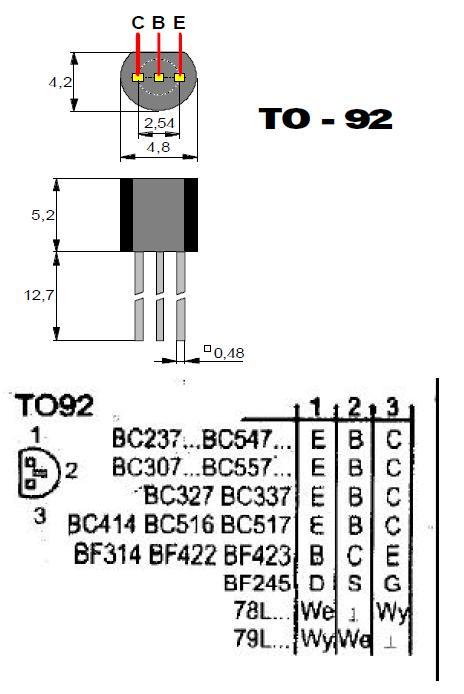

    Dzięki SP5ANJ za podpowiedź, dioda zenera była zwarta w tym obwodzie po jej wymianie tranzystor nie pracuje. Napięcie na bazie równe napięciu zasilania ~13V na kolektorze 5,6V na emiterze 0V. Na dzień dzisiejszy nie mam takiego tranzystora aby go podstawić i szukam gdzie go dostać. Może któryś z kolegów ma namiar gdzie kupie taki element ? - KTC3875 w obudowie SOT-23.
    Nie mogę niestety znaleźć wartości tych elementów na schemacie z jednej strony kondensator SMD z drugiej cewka L609 którą wstawiłem na podobieństwo sąsiednich. Chyba mam już problem ze wzrokiem :(

    Mam trochę złomu poszukam z oznaczeniem BR (mark) jak nie znajdę to zakupię LM78L05. Może ktoś poda jakiś namiar na dobrze zaopatrzony sklepik czy też hurtownie w kraju z elementami SMD.

    OK, wstawiłem 7805, na wyświetlaczu pojawiły się na chwile PA czyli procek wystartował odłączyłem szybko zasilanie, podstawiony 7805 się grzeje, kierowałem się tymi oznaczeniami.
    Josan JC - 2204 zablokowany
    Według karty KTC3875 na bazie powinno być 5,6V na kolektorze 13V na emiterze 5V , jak się ustosunkować do 7805 mając podane we, wy, i masę.
  • #15 9024899
    gregorio27
    bo go pewno podstawiłeś w aplikacji tranzystora ( z diodą zenera ) masz szczęście jeśli nie ubiłeś proca. 7805 - na we nap. zasilania 13 V ( w miejscu C tranzyst.), wy. 5V do procka ( w m. E ) a masa do masy ( nie w miejsce bazy )

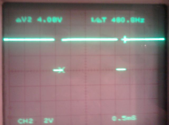

    Wracam do tematu, załączam wykres z pomiaru timera 555,
    Mierząc napięcie na trzeciej nodze mam 4,08V według datasheet-a napięcię w stanie wysokim to 1,4V.
    Chyba jest coś nie tak.

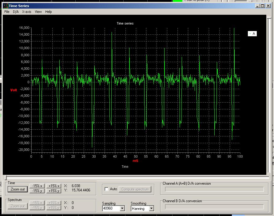

  • #24 9064480
    haban99
    Podpowie ktoś czy ten przebieg jest wporządku.

    W takim razie timer pracuje nie wiem dlaczego procek jest zblokowany spróbuje jeszcze wymienić kwarc 5 MHz.
  • #27 9066885
    sq6ade
    Poziom 40  
    Bez sensu. Jakby kwarc nie działał to byś nic nie zobaczył ma LCD.
    Dziś sprawdziłem przy okazji fotki że brak taktu z 555 blokuje działanie CPU.

    popracuj nad tą sondą, z sound karty można wycisnąć dużo lepszy widok tyle jest 200/400Hz niewiadomo czego
