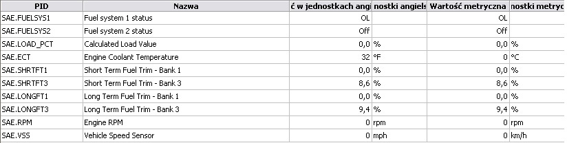

    Witam. Posiadam micre z silnikiem 1.4 i od paru dni auto nie odpala. Micra czasami nie miała jakby przez chwile mocy i nagle chodziła normalnie, czasami potrafiła zgasnąć na skrzyżowaniu. Podłączając pod komputer nie ma żadnych błędów.
    Nie wiem czemu ale przepływomierz był cały mokry od benzyny i czy to jest przyczyną nieodpalania?

    Rozrząd zobacz, takie dmuchanie w kolektor ssący skądś się bierze.

    Rozrzad rozebrałem tam jest łańcuch, znaki są na swoim miejscu auto ma przebieg 85000. Dodam że czasami auto na chwile odpalilo pochodziło z pięć minut i zaczęło nierówno pracować i gasło. Wyciągnołem z komputera jeszcze zamrożoną ramke może wiecie o co tu chodzi?
    https://obrazki.elektroda.pl/2131645700_1293786714.jpg
