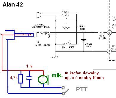

    Witam Kolegów.
    Chciałbym poruszyć temat podłączenia zewnętrznego mic do ręczniaka Alan 42.
    Radio ma gniazdo jack 2,5mm.
    Pytanie czy mozna podłączyć "zwykły" mikrofon dynamiczny lub elektretowy bez wzmocnienia przerabiając jedynie wtyk na 3 polowego jacka (jaka powinna być impedancja mic?).
    Seryjne mikrofonogłośniki są drogie i z racji gabarytów raczej nie obiecują skuteczności.
    Proszę o sugestie.
    #2 8939144
    maylo
    Witaj, mikrofon o który pytasz ma w sobie wkładkę elektretową o imp. ok. 1,2 - 2 kΩ .TX w tych radiach nie jest załączany zwarciem tak jak w mikrofonach od CB a tą właśnie opornością wkładki. Wkładka elektretowa nie może mieć mniej niż 1 kΩ . Mam nadzieje że trochę Ci to pomoże. Wystarczy 2-polowy wtyk "jack"

    #7 8948051
    SP5ANJ
    Spoczywaj w Pokoju
    Jim2000 napisał:
    Pytanie czy mozna podłączyć "zwykły" mikrofon dynamiczny ...
    NIE.

    #8 8948890
    józef wiśniewski
    Nadal używam Alana 42 ale po modyfikacjach. Jest wygodny do szybkiego demontażu a parametrami nie odbiega a może nawet przewyższa inne mobilne radiotelefony.Testy były robione na parkingu w pracy z kolegą znajdującym się po drugiej stronie Wa-wy.Kolega potwierdził że zrozumiałość z Alana była lepsza niż z Harego I i II. Testy wykonywane były też na kanale 19 gdzie jak wiadomo w warunkach miejskich jest wielki chaos. Myślę nad zamontowaniem filtru ANL żeby polepszyć parametry odbiornika (zakłócenia elektryczne itp..) I jeszcze jedna uwaga, kolega ANJ dorysował ci schemat podłączenia mikrofonu.Wartość tego rezystora trzeba dobrać tak zeby czas załączania nadawania był jak najkrótszy (im wyższa wartość tym czas jest większy) u mnie dałem 3,6K, jak dasz za mały to modulacja będzie tłumiona przez tą rezystancję.

    #10 8954925
    SP5ANJ
    Spoczywaj w Pokoju
    Przepraszam zapomniałem podać wartości opornika i kondensatora.
    Alan 42 - standardowy zewnętrzny mikrofon
    Kondensator 1 nF - blokujący w.cz.
    Opornik realizujący stan przełączenia klucza tranzystorowego Nadawanie/Odbiór, w którym na wejściu jest 2,2k a więc tutaj powinna być wartość 4,7kom do 6,8kom .
    Mikrofon dowolny "pojemnościowy". Bardzo popularny jest o średnicy 10mm a koszt jego to około 1zł. .
