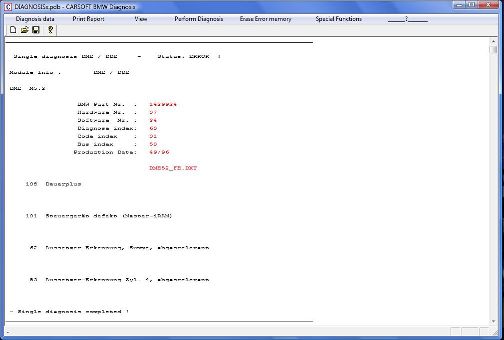

    Zdobyłem prosty interfejs diagnostyczny.
    Do wymiany okazał się czujnik wałka rozrządu oraz czujnik temperatury zasysanego powietrza.
    Po wymianie czujników jest duża poprawa jeśli chodzi o moc auta.
    Aby mieć pewność że auto odzyskało moc, wykonałem pomiar na Kieleckiej hamowni.
    Silnik uzyskał 143,2KM tak jak deklaruje producent.
    Mimo wszystko nadal silnik ciężko uruchomić.
    Poniżej zamieszczam screeny z Carsoft 6.5
    BMW 318is - Wypadanie zapłonów. BMW 318is - Wypadanie zapłonów. BMW 318is - Wypadanie zapłonów. BMW 318is - Wypadanie zapłonów. BMW 318is - Wypadanie zapłonów. BMW 318is - Wypadanie zapłonów.
    Każda sugestia będzie przydatna.

  • #3 8939424
    Mariusz O
    Czy kod błędu 'defekt sterownika' i 'plus stały' może pojawić się od podłączania akumulatora, zanim klema została dokręcona troszkę się iskrzyło na styku akumulator-klema?
    Czy może wielokrotne kręcenie rozrusznikiem doprowadziło do znacznego spadku napięcia a następnie do błędnego działania sterownika?
    Jeśli chodzi o napięcie 16.4V to sterownik chyba źle podaje wartość napięcia gdyż sprawdzałem miernikiem i w każdym miejscu instalacji jest 13.8V - Nie sprawdzałem bezpośrednio na alternatorze.
    Błąd wysterowania 4 cylindra - Czy to wtryskiwacz?, czy może przewód WN do wymiany?
    Czy kolega sugeruje ze ktoś bawił się w chiptuning?

    #6 8939604
  • #7 8939991
    Mariusz O
    Zrobię tak ale następnego dnia, silnik musi się dobrze wychłodzić.
    Program faktycznie pokazuje żę przekaźnik główny i pompa paliwa są wyłączone mimo że silnik pracuje.
    Dodatkowo program pokazuje że zasysane powietrze to 5 stopni a w rzeczywistości było -10,5 stopni.
    Czujnik temperatury który znajduje się w filtrze powietrza został wymieniony na nowy, więc nie wiem czemu sterownik pokazuje +6stopni kiedy było -10,5.
    Podobno przepływomierz troszkę ogrzewa powietrzę i może sterownik pokazuje temperaturę za przepływomierzem, nie jestem tego pewny bo nie wiem czy w przepływomierzu znajduje się czujnik temperatury ?
    Być może program pokazuje bzdury dla tego że używam Carsoftu z systemem Windows Vista?
    Ewentualnie nie ma 100% kompatybilności adaptera RS232-USB albo mam kiepski interfejs.
