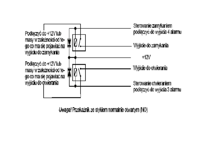

    Kupiłem alarm silicon ultimate ars który ma sterowanie zamkiem (-)
    a centralny w moim escorcie jest sterowany (+), poprostu nie popatrzyłem na tą opcje
    Czy da sie to jakoś "pogodzic"
    Z góry dzieki
  • #2 905594
    kzaw
    Nie ma problemu. Należy zastosować układ dwóch przekaźników , który zamieni sterowanie - wychodzące z alarmu na +.

    KiepaZ
    Moze jakies szczegóły, jakis schemacik byłby mile widziany

    KiepaZ
    Jezeli masz sterowanie z alarmu wyzwalane + to podłączasz tylko 2 przewody z alarmu do zamka (otwieranie i zamykanie)
    Natomiast gdy masz alarm sterowany - a zamek + to musisz to zrobic wg schematu za pomoca przekaźników.
    Musisz poprostu zamienic + na minus.

    msepl
    Podłączasz tylko + gdyż sterowane są plusem, masy nie podajesz, gdy ją podasz lecą bezpieczniki.

    yagher
    dobra juz wiem, minus idzie z centralki alarmowej :)
