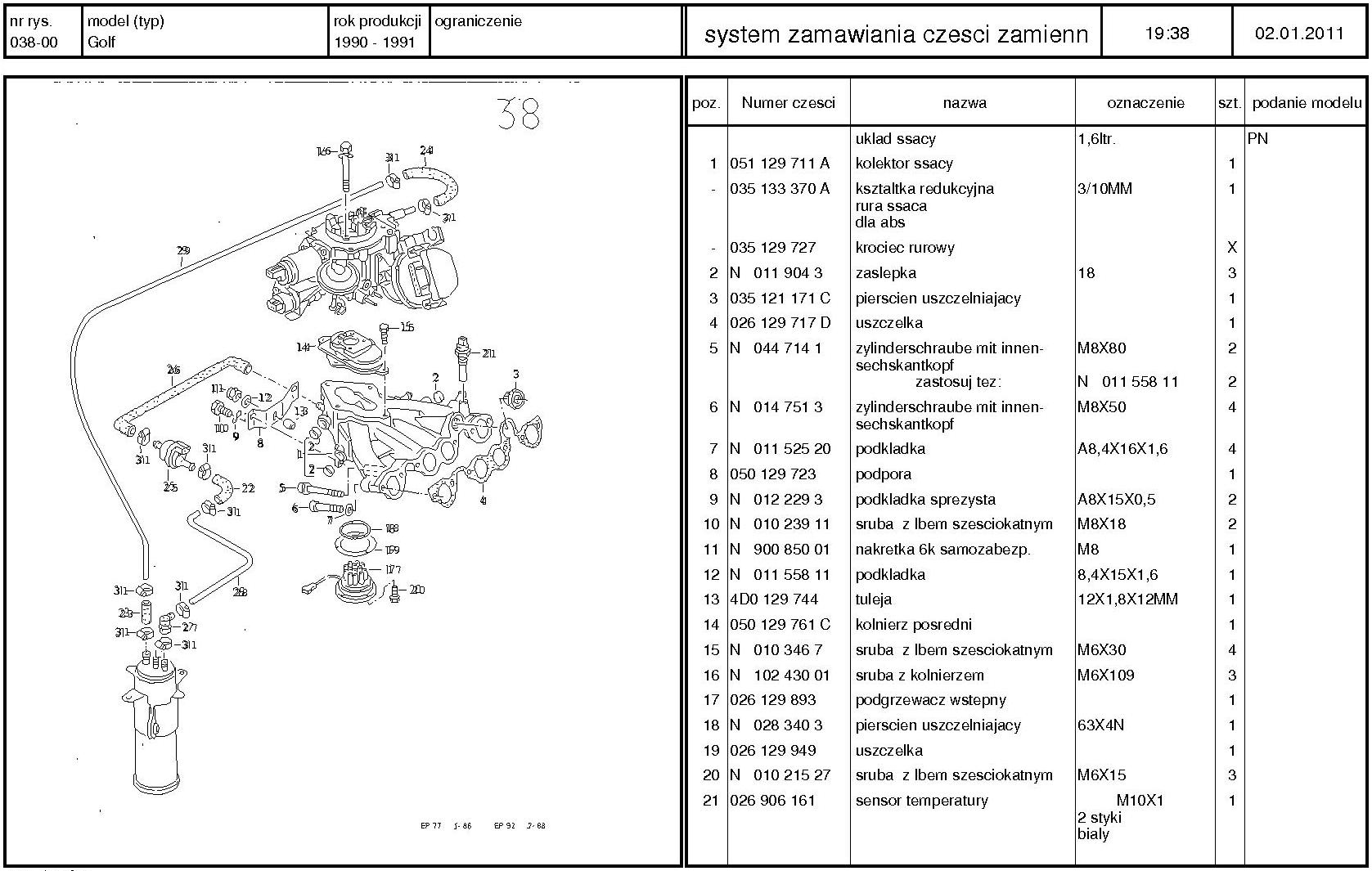

    Witam kupiłem wczoraj Golfa 2 1.6 benzyna/gaz, auto z 1991 roku, gaźnik elektroniczny, auto stało długi czas w stodole, nie jeżdżone (jeszcze mysz zdechła leżała koło akumulatora:P) i mam następujący problem: auto podczas jazdy nie ma mocy, muli, przerywa, szarpie itp.(ogólnie ciężko jechać bo nie ma mocy) Po dojechaniu do domu odkręciłem świece są ok, kable tak samo bez przebić więc zacząłem patrzeć do gaźnika. Bolec, który nastawia przepustnice był przywiązany miedzianym drutem, tak żeby się nie wysuwał, po wyjęciu druta auto na wolnych obrotach kica od 1500obrotów do 2500obrotów i tak cały czas. Po zdjęciu obudowy filtra z gaźnika otwiera się tam taka klapeczka i zamyka i tak w kółko. Spadnięty był przewód podciśnieniowy z tego białego nastawnika, co idzie do niego 6 czy 7 kabli. Po założeniu przewodu auto ma dalej ten sam problem na benzynie, na gazie znowu cały czas ma obroty 2100. Dodam jeszcze że nie działa wskaźnik temperatury na liczniku, nie wiem czy ma on coś wspólnego z tym czy nie. A i do tego zauważyłem że jeden kabel wisi luźno idący od obudowy gaźnika chyba jakaś masa, kabel który zaznaczyłem na foto na czerwono (znajduje się on patrząc od przodu w kierunku silnika po lewej stronie gaźnika):
    PIEBURG 2ee w VW GOLFIE 2 1.6 słaby, skaczą obroty
    Miał ktoś podobny przypadek w tym aucie? Bardzo proszę o pomoc.

    No właśnie tylko jak mam sprawdzić te przewody podciśnień? Ma ktoś może jakiś schemat podłączeń wszystkich przewodów do gaźnika 2ee? Szukałem i nie mogę znaleźć.

    Słabo szukasz http://www.gaznik.pl/schemat_ideowy_pierburg_2e2.html
    Przewód masowy podepnij gdzieś do silnika, pod jedną z nakrętek mocujących kolektor powinna być wsuwka przykręcona.
    Ogólnie opcje masz 2, albo wpakujesz kupę pieniędzy w ten gaźnik i poznasz go dogłębnie albo nigdy go nie naprawisz.
  • #6 8948434
    lukaszlenart1
    Tylko ten schemat jest do gaźnika 2e2 a nie 2ee i ten już wcześniej widziałem i nie jest taki sam jak mój 2EE.

    To masz za to takie rysunki.
    PIEBURG 2ee w VW GOLFIE 2 1.6 słaby, skaczą obroty PIEBURG 2ee w VW GOLFIE 2 1.6 słaby, skaczą obroty

    Próbowałem odpinać to wielozłącze na 7 styków i auto nadal ma wysokie obroty i tak skaczą tylko w pewnym momencie gaśnie, Wydaje się mi że problem jest ze ssaniem. Co w tym gaźniku steruje ssaniem, otwarciem, zamknięciem.
