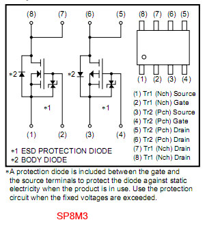

    Mam problem z monitorem jak wyżej,po włączeniu i wyświetleniu logo zaraz gaśnie.
    Swietlówki są sprawne ( sprawdzone na innym monitorze ). W układzie inwerterów pracują układy SP8M3 4 szt. Wzasilaczu zasilającym układ jest dioda YG 902C10.
    Na układ inwerterów idzie napięcie 15,5 V. Po włączeniu monitora i zadziałaniu zabezpieczenia podnosi się do 22V. Układ na zimne luty jest sprawdzony elektrolity powymieniane. Trafa inwerterów po stronie pierwotnej mają równo po 506 omów
    ( czy to jest normalne ). Półprzewodniki jak to tylko było możliwe są sprawdzone.
    W drugiej gałęzi zasilacza ( 5V ) jest diodaYG 802 C 10 za nią jest stabilizator a
    po nim wychodzi napięcie 3,3 V do bloku sygnałowego, to napięcie się nie zmienia.
    Co jeszcze może być przyczyną wyłączania się podświetlenia.
    Za podpowiedzi dziękuję. ( gdyby jeszcze ktoś miał namiary na schemat to będę wdzięczny)

    Product name: Benq fp93g
    Model: q9t5 z matrycą m190eg02 v.0
    -zasilacz na IC601 NCP1200AP60 * z invertorem BIT3105 opisany jako 4H.L2E02.A35 P/N:5E.L2E02.031.
    Zmierz na ohmy przejścia pomiędzy pin.1/2 i 3/4 polowych
    wymień kondki w uzwoj.pierwotnych trafek i elektrolity
    W razie czego zamiana na IRF7319
    Monitor LCD BENQ Q9T5 po sekundzie się wyłącza
    Tam często padał scalak na płycie gł. U1 (I373 952T63 )(stabilizator 1.8V ,silne grzanie się )= AS1117L-18.

    Chciałbym wprowadzić sprostowanie do mojego postu, dotyczy oporności traf, po stronie wtórnej mają po 506 ohm. Ale mam jeszcze inną kwestię. Za układami inwerterów (SP8M3) w każdej z dwóch gałęzi są włączone po dwa kondensatory równolegle (montaż powierzchniowy) jak je zmierzyłem to mają 9 mikrofaradów w każdej z gałęzi, czy to nie jest za dużo, kondensatory te łączą układ SP8M3 z uzwojeniem pierwotnym trafa. Zmierzyłem przejscia w układach SP8M3 między pinami 1-2 3-4 zwarcia niema. Proszę o dalsze sugestie.

    Temat zakończony. Uporałem się z monitorem.Uszkodzony był układ układ scalony OZ 960. Po jego wymianie monitor działa poprawnie.
