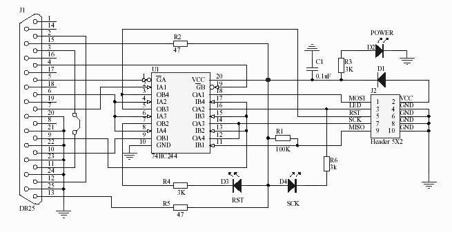

    A czemu korzystasz z LPT2 ? Coś takiego znalazłem o płytce na forum Elportalu:
    W sprawie tego kitu (AVT1452) - jest to kolejny bubel AVT. Twój problem wynika jednak z innej przyczyny. Co do bubla - MOSI dochodzi tylko do tiny DIP8. Z innymi życzę powodzenia - przyczyna - od pinu 5 (MOSI TINY DIP8) sygnał nie odchodzi już na pozostałe podstawki za sprawą przerwy w ścieżce przy samym pinie 5 ATTiny DIP8 (od strony elenentów). Trzeba tam zrobić małą zworkę.
    nie miałem nigdy więc nie mogę potwierdzić Sprawdź płytkę.
    powodzenia

    sprawdziłem wg schematu wyżej, mam takie zworki ale programator nie działa, zbudowałem najprostszy programator na złączu dsub25 i 4 rezystorach 330R jaki znalazłem w sieci. W pony prog test programatora wypada pozytywnie ale gdy próbuje wyczyścić, zapisać lub odczytać procka po chwili pojawia się znów ten komunikat. mam podłączone napięcia zasilania i wszystkie możliwości błędów sprawdzałem jakie znalazłem w necie. Zaczynam się zastanawiać czy to może wina systemu, ale na rożnych kompach jest ten sam efekt. brak słów.
    Aby sprawdzić czy port lpt działa poprawnie należy założyć zworkę na lpt na pin 2 i 12 uruchomić pony prog i test powinien być ok jeśli lpt nie jest uszkodzony. taką informacje znalazłem w opisie stk200/300. U mnie port Lpt przeszedł test pozytywnie. szukam dalej.

    ... i taki sam problem error -24.
    Spójrz na schemat załączony przez bogi i przyjrzyj się "mostkom" na wtyczce DB25 pomiędzy pinami 2-12 i 3-11. Zastosuj takie "mostki" również u siebie, a problem powinien ustąpić.

    W moim przypadku mostki nie pomogły, PonyProg tak jakby nie widzi podczepionego programatora...
    ISP Programmer nic nie widzi, wyskakuje "Bad signature or device not known".
    Mam jeszcze kilka sztuk 74HCT244, tak więc na szybko zrobię płytkę ze schematu który podał bogi.

    Niestety po wielu próbach nie udało mi się nic zrobić, programator ze schematu który dał bogi również nie działa, obie diody do sygnalizowania pracy świecą się już po podłączeniu programatora pod port LPT, bez zewnętrznego zasilania.

    Na pół gwizdka może świecić D2 bo jest zasilana z LPT.
    Zrób doswiadczenie jeśli masz 74244 w podstawce wyciąg nic nie powinno świecić.
    I jeszcze sprawdzenie 74244:
    odłącz kabel lpt, zasil układ z 5v i na poszczególne wejścia podawaj odpowiednio
    0 lub 1 logiczne
    1G, 2G 0 0
    wej 0 1
    wyj 0 1
    Pozostanie sprawdzenie kabla lpt i portu w pc.
