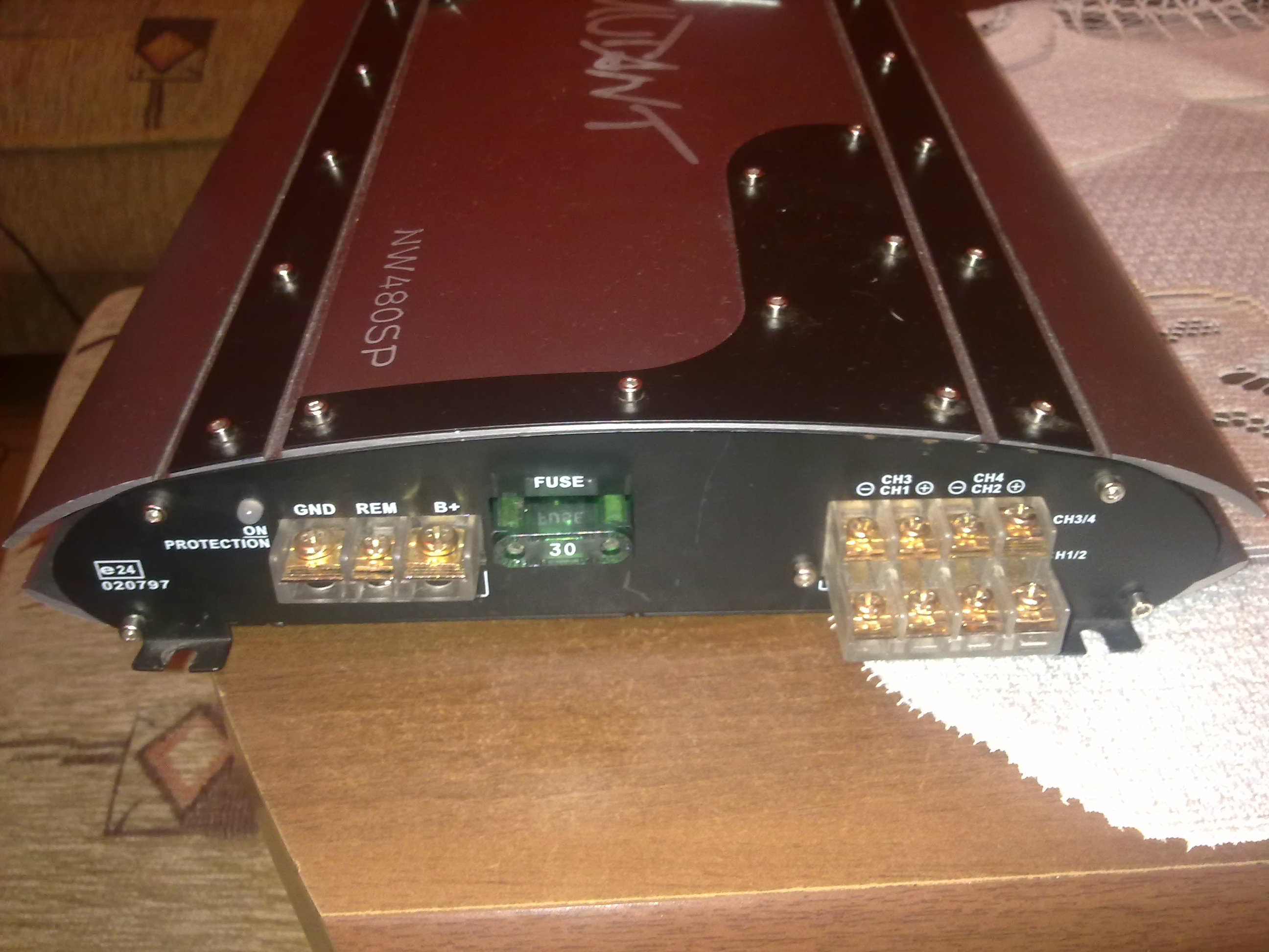

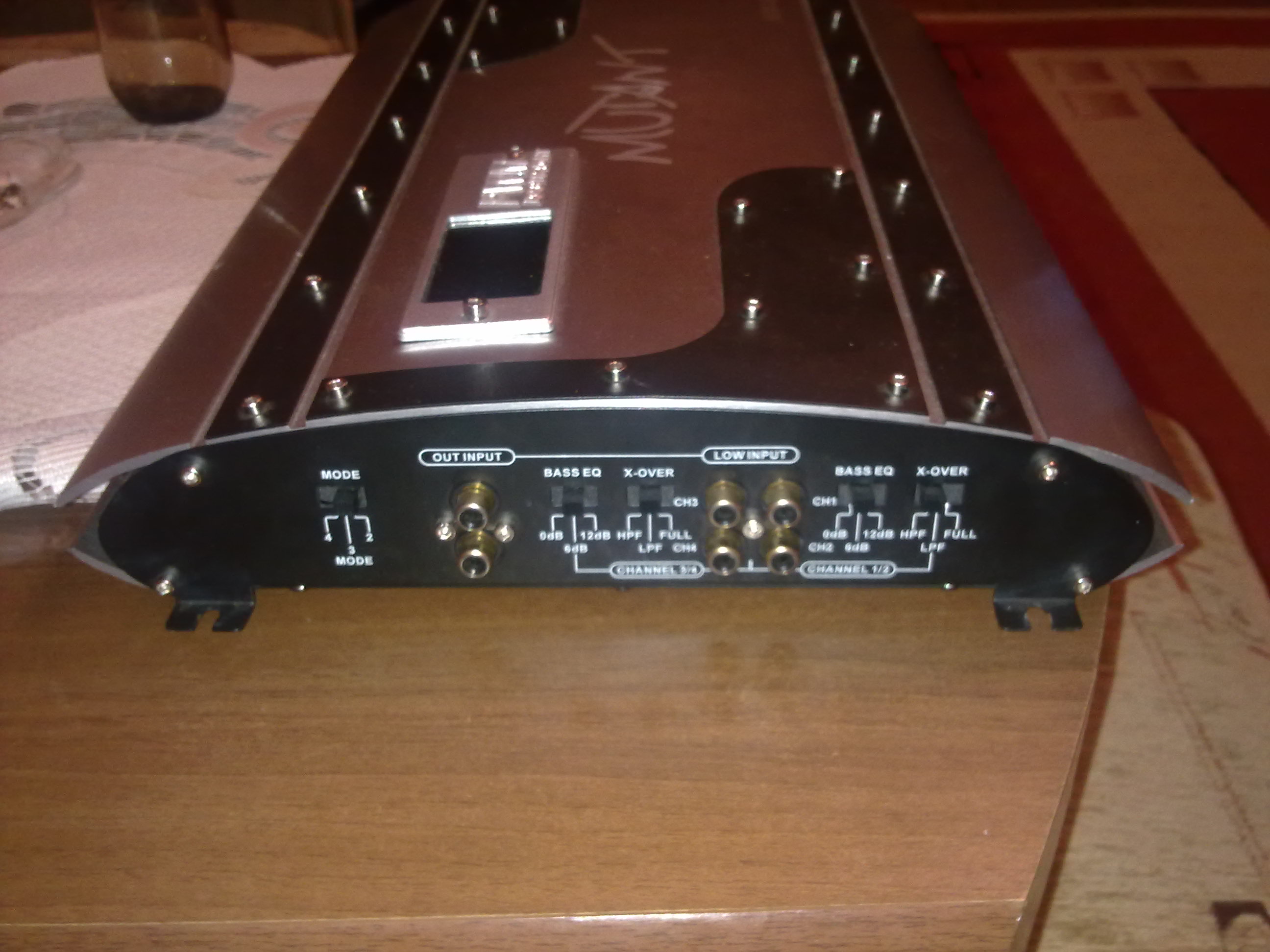

    Witam dzisiaj dostałem wzmacniacz MUTANT NW480SP. Mam odnośnie tego pytanie. Jak go podłączyć? nie chciał bym go spalić zanim zobaczę jak gra :D. Czy był by ktos w stanie pomóc odnośnie wyjść i mostkowania w tym wzmacniaczu?

    Dodaj fotki .

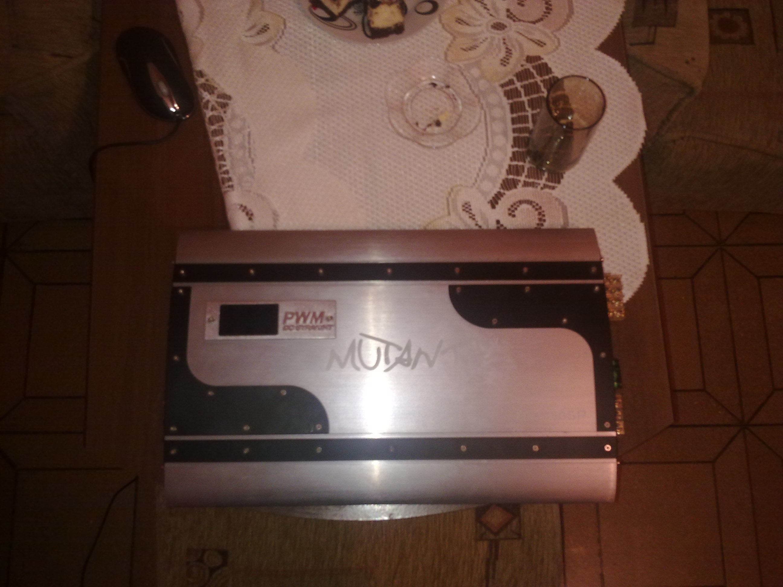

    Oto fotki
    Wzacniacz MUTANT NW480SP. Jak go podłączyć? Wzacniacz MUTANT NW480SP. Jak go podłączyć? Wzacniacz MUTANT NW480SP. Jak go podłączyć?
    Z góry wielkie dzięki za pomoc

    GND - MASA ( minus z akumulatora lub z blachy)
    REM - REMOTE masz tam podac rozlanczalne napiecie 12V moze byc z niebieskiego kabla w kostce ISO
    B+ - +12V z akumulatora ( na tym kablu musi byc zabezpieczenie w postaci bezpiecznika dostosowanego wartoscia do grubosci kabla )
    LOW INPUT - tutaj podlanczasz sygnal z radia za pomoca kabla RCA
    Mostkowanie zapewne masz opisane pod konektorami glosnikowymi ( bridget )
    Jezeli nie to jak napiszesz co masz zamiar do niego podlaczyc to dostaniesz odpowiedz ( raczej sadze ze bedzie to sam sub )
