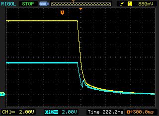

    Miwhoo
    Specjalista - Instalacje Elektryczne
    Czy może ktoś podpowiedzieć, jaki powinien być prawidłowy sygnał do sterowania modułem wentylatora chłodnicy w S-klasie W220? CAN, czy wypełnienie przebiegu?
    Nr seryjny modułu:
    TEMIC ECL 850W
    885.000.764 0331653
    Jestem na etapie wymiany tranzystorów w module, nie mam dostępu do auta, a chciałbym sprawdzić efekty po wymianie... z góry dzięki za zainteresowanie tematem.

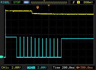

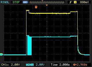

  • #13 12296477
    Miwhoo
    No mi się do tej pory nie udało :( Moduł w takim stanie mam, że chyba siekierą rozbierany... Liczyłem na to, że jakoś mi się uda wydłubać, ale po rozebraniu okazuje się, że czegoś brakuje, bo ktoś go próbował robić przede mną :)
    Ćwiczyłem przebiegi w W202 i tak to wyglądało:
    - nieudana komunikacja kompa z modułem:
    Moduł wentylatora S-klasa W220
    po 2-3 sekundach od zakończenia przebiegu zapalała się lampka od chłodnicy
    - początek w powiększeniu:
    - koniec w powiększeniu:
    nie pamiętam już, który kanał na którym pinie był, ale pewnie w E i S będzie to samo...
