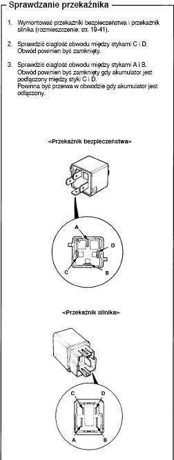

    Witam, w samodiagnostyka ABS wykazała błąd 1-2. Zacząłem od sprawdzenia przekaźnika silnika ABS wg instrukcji którą zresztą załączam. Chciałbym się upewnic czy dobrze to robię... Styki przy wyjętym przekaźniku między stykami A i B jest obwód zamknięty a między stykami C i D jest przerwa. Czy przekaźnik jest dobry czy uszkodzony? Pozdrawiam

    Jak do CiD podasz 12V to miedzy AiB powinno być przejście(styki zwarte), wyraźnie to pisze na obrazku jaki załączyłeś

    AiB to zasilanie cewki przekaźnika, zawsze będzie przejście
    Moderowany przez Pawel wawa:
    Cewka przekaźnika to C i D. Styki przekaźnika to A i B.

    W niepodłączonym przekaźniku między A i B powinna być przerwa. Po zasileniu C i D pomiędzy wyjściami A i B powinno być przejście.

    Możesz założyć dowolny przekaźnik samochodowy na 12 V i 40A. Koszt około 10 zł.

    Przesadzasz, sprawdź ten przekaźnik zasilając odpowiednie styki sterowania C i D, a w szereg ze stykami A i B wstaw żarówkę minimum 21W podłączoną do akumulatora. Jak zasilisz sterowanie żarówka ma świecić pełnym światłem.

    Zasilając styki C i D z AKU na stykach A i B nadal jest przerwa. Tak samo jak bez zasilania styków C i D też na A i B jest przerwa...
  • #12 8951882
    Pawel wawa
    No to uwalony przekaźnik. Wymiana jest łatwa, tylko patrz na styki.

    Pojawiły sie nowe okoliczności. Dostałem drugi przekaźnik i się okazało że jednak obydwa są dobre. Przy odpalonym silniku na między złączami C i D jest napięcie ok 3V. Aby przekaźnik zadziałał musi byc ok 12V. I teraz pytanie. Czy te napięcie jest prawidłowe i powinno sie pojawic 12V przy hamowaniu czy powinno od razu pojawic się na tych złączach 12V przy odpaleniu silnika? Pozdrawiam
