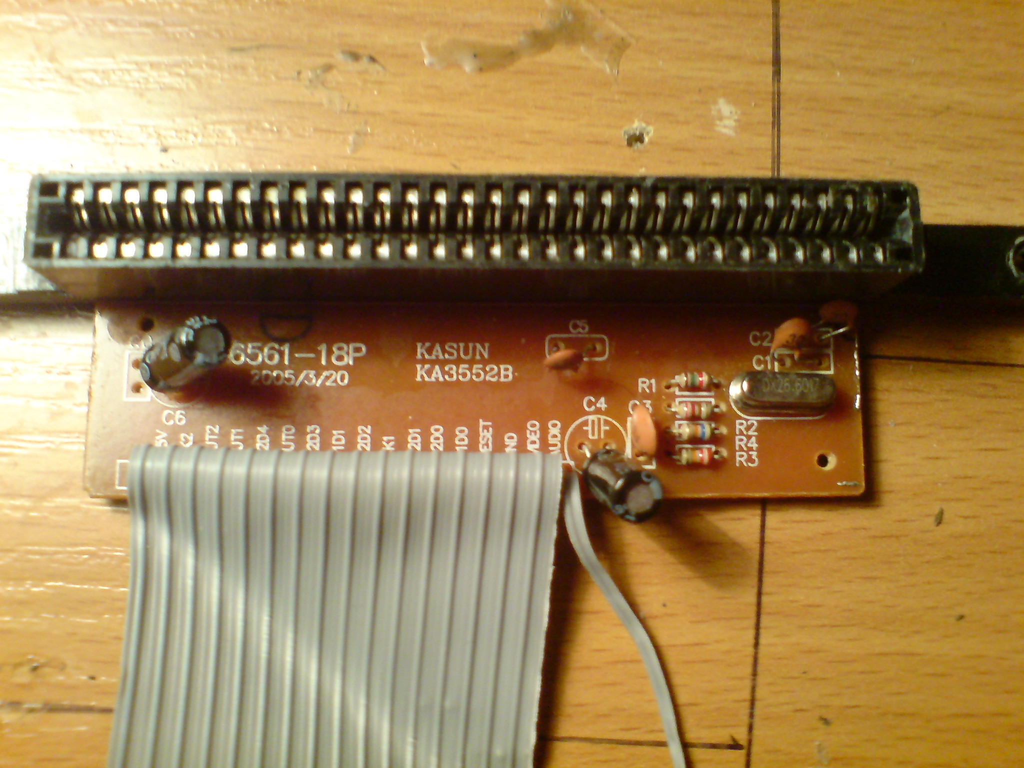

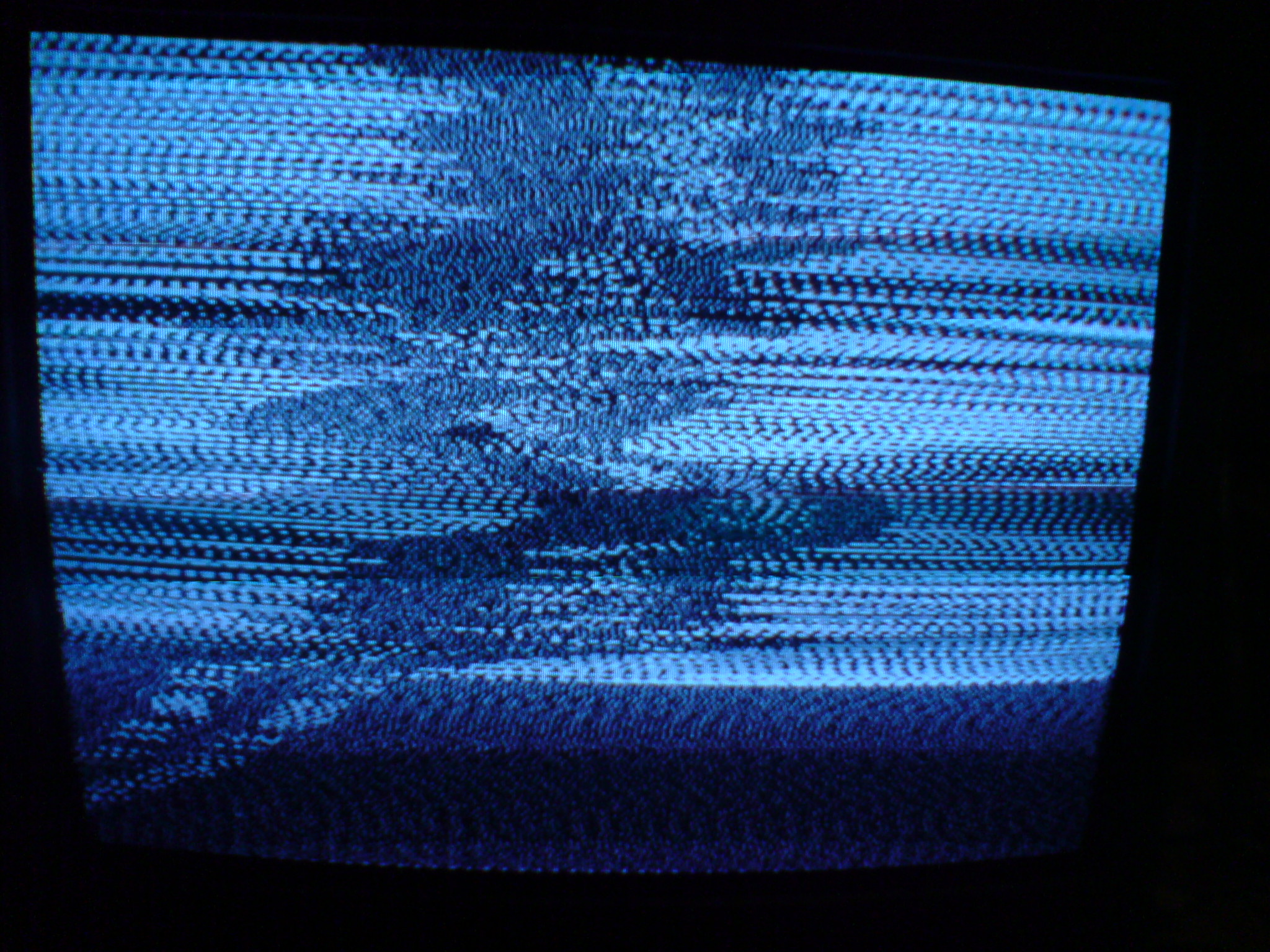

    Witam. Mam problem z grą telewizyjną, ponieważ gdy podłącze ją do tv to gra nie działa i są jakieś zakłócenia fot:
    (gra telewizyjna) GLK-2010 - uszkodzona?
    Prosiłbym o rady co sprawdzić itp. i apropo to zasilacz jest na pewno sprawny!

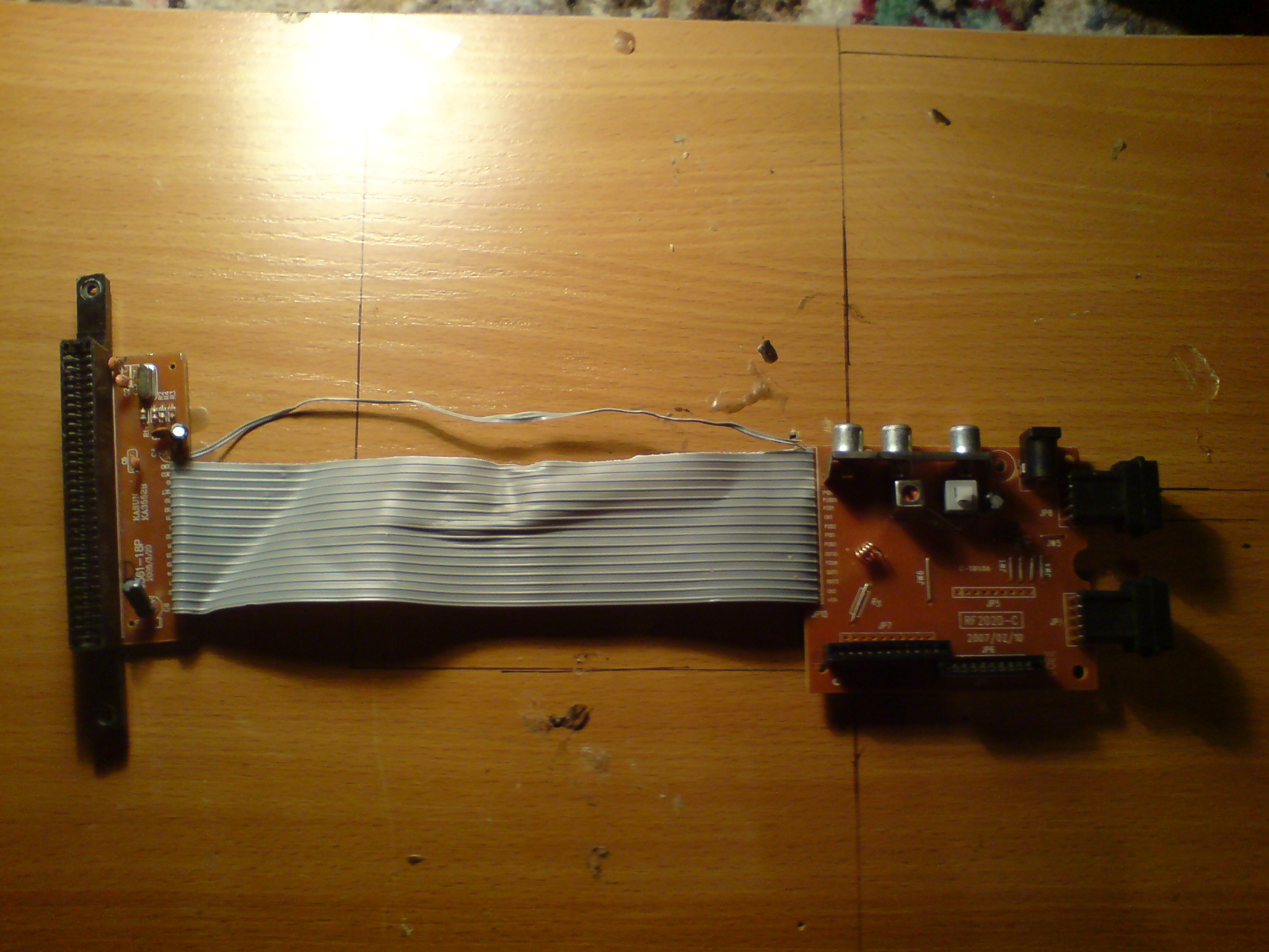

    Reszta zdjęć:
    (gra telewizyjna) GLK-2010 - uszkodzona? (gra telewizyjna) GLK-2010 - uszkodzona? (gra telewizyjna) GLK-2010 - uszkodzona? (gra telewizyjna) GLK-2010 - uszkodzona? (gra telewizyjna) GLK-2010 - uszkodzona? (gra telewizyjna) GLK-2010 - uszkodzona?
    Proszę o szybką odpowiedz!

    Czy przy włączaniu było słychać jakieś dźwięki?, jeżeli tak to czy słychać je teraz. Sprawdzałeś kabel tez do TV.
  • #7 8968950
    dioda097
    Wczesniej jak dzilala gra to byl obraz i dzwiek. Teraz slychac tylko jakiesz szumy. Jaki kabel mam sprawdzic?
  • #8 8969033
    pipałosia
    Przypuszczam że powinna być połączona takim antenowym kablem. Jak miałeś podłączoną?. Do gniazda antenowego chyba. I bodajże na 36 kanale chyba były strojone takie cuda. Sprawdź może jednak należy tylko dostroić. Chodzi mi o ten kabelek który łączy grę z telewizorem.

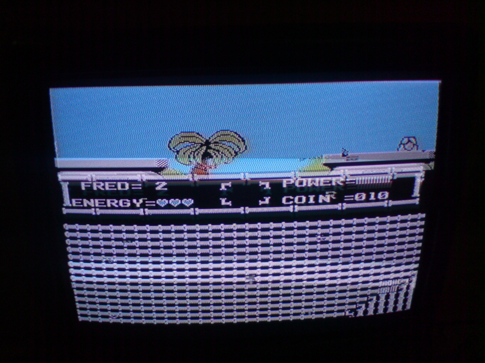

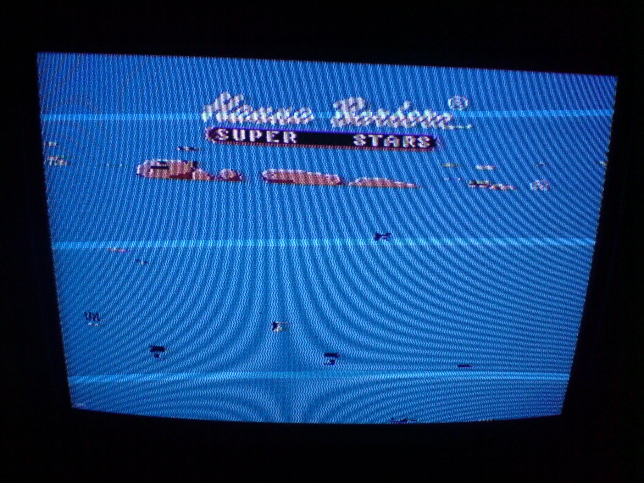

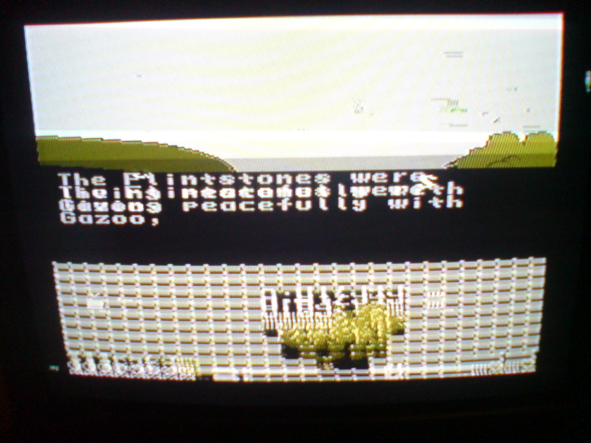

  • #10 8973462
    dioda097
    Podłączylem czinczami, obraz jest glosu raczej nie ma ale slysze bardzo bardzo cicho taka jakby muzyczke, połowa ekranu jest wszystko dobrze a polowa to jakies dziwne.
    Foty jaki jest obraz:
  • #11 20071842
    landszaft1
    Poziom 5  
    To że obraz źle wyświetla to wina złych styków carta z konsolą , wyczyść styki cartridge i szynę podłączeniową . W tych konsolach Gold Leopard King {GLK} szyna jest na stalowych blaszkach ocynkowanych . a cartridge za pewnie też nie jest ze złocone styki tylko bielone. dlatego wszystko w nich szybko śniedzieje i brak kontaktów carta z konsolą . Efekt albo cartridge się nie załącza albo jak się załączy to są artefakty. Konsole GLK są prymitywnie ale dość trwale i głupoodpornie robione. Jak widać że jest obraz to konsola działa tylko złe styki między cartem a konsolą.
