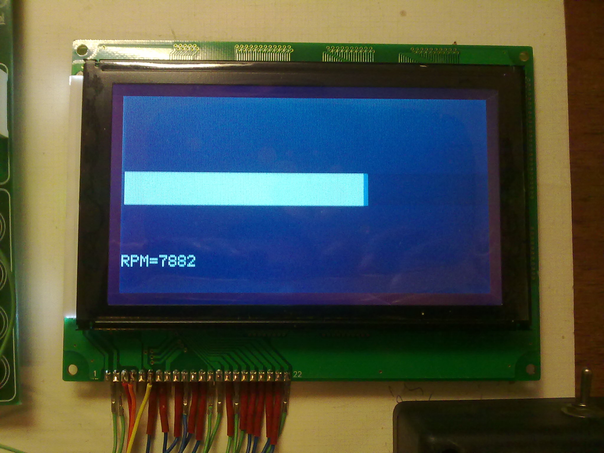

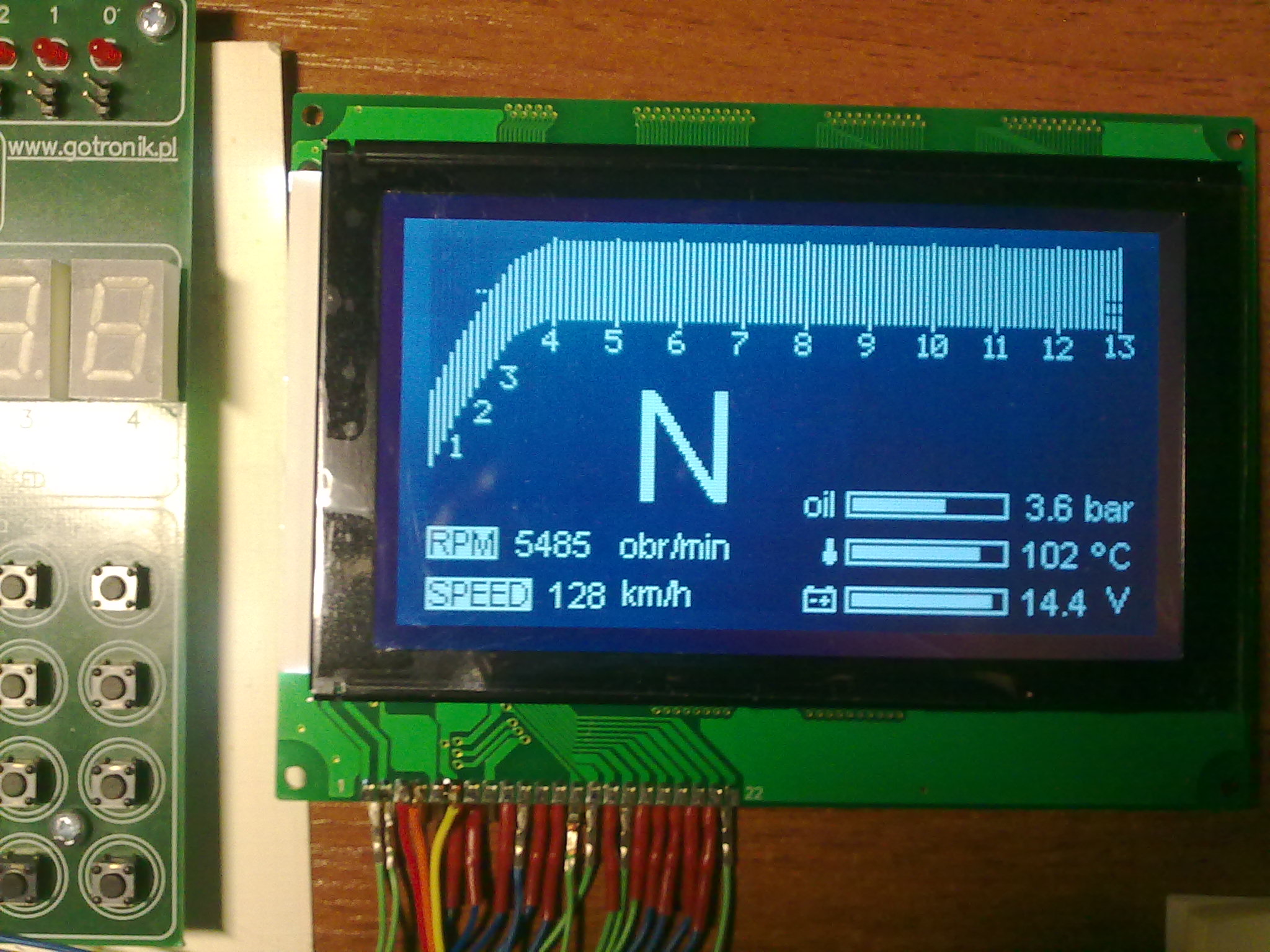

    Z uwagi na to że jestem słabym programistą postanowiłem zwrócić się o pomoc:
    Jestem na etapie budowy wskaźników do samochodu sportowego z silnikiem motocyklowym. Postanowiłem wykorzystać do do tego celu wyświetlacz graficzny 240*128 i umieścić na nim kilka podstawowych parametrów (obroty, temp. wody, ciśnienie oleju, napięcie w instalacji)
    Wzór przedstawiam poniżej (to jest tylko bitmapa wrzucona na lcd)
    https://obrazki.elektroda.pl/8678948400_1294043787.jpg
    Mam problem z wizualizacją analogową wartości obrotów. O ile pomiar jest dość fajnie zrobiony ponieważ mierzę czas miedzy zboczami narastającymi (sygnał z ECU)
    to nie potrafię sobie poradzić z płynnym wyświetleniem paska obrotów.
    Wystarczyła by mi podpowiedź jak zrealizować płynne zapalenie i potem zgaszenie pikseli?
    Poniżej zamieściłem zdjęcie układu próbnego podczas pracy (płynność zmiany paska obr. jest słaba)
    https://obrazki.elektroda.pl/8416852000_1294043846.jpg

    w przypadku tanich wyświetlaczy graficznych nie uzyskasz płynnego odświeżania ze względu na kiepskie parametry LCD. Musiałbyś spróbować np. z OLED'ami, ale one są drogie i mają stosunkowo małe wymiary przy dużej rozdzielczości.
    Zobacz np. ten film http://www.youtube.com/watch?v=J-N1iQiscVU&feature=channel_video_title, masz tutaj tradycyjny wyświetlacz graficzny (negatyw), a nawet przy odświeżaniu co 1 sekundę widać delikatne smużenie.. przy pasku obrotów należałoby odświeżać minimum 10x szybciej...
    edit: dopiero teraz zauważyłem że podbiłem stary temat (przez ostatnią - świeża odpowiedź), sorry.
