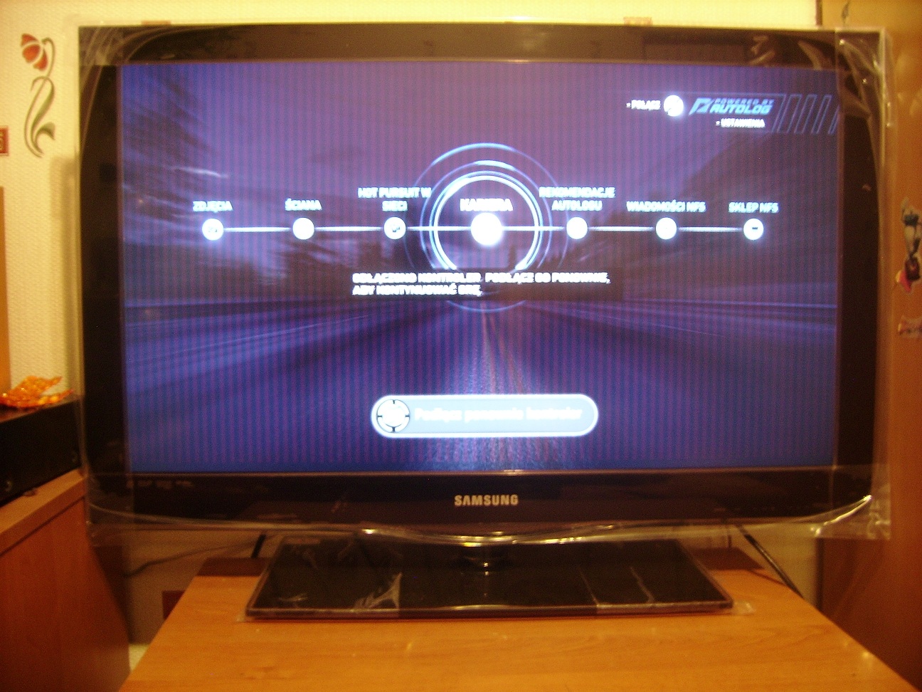

    Mam następujący problem, ostatnio padła mi konsola i odesłałem ją do serwisu, okazało się że GPU było uszkodzone i wymienili mi na nowe. Mój Problem polega na tym ,że na ekranie pojawiają się czerwone pionowe pasy. Co dziwne dzieje się to na większości gier ale np. na fifie 11 wszystko jest ok, przy zmianie rozdzielczości w ustawieniach w momencie gdy obraz na chwile gaśnie też są te paski ale po chwili znikają.
    Zmieniałem kabel HDMI podpinałem konsole pod inny telewizor, podłączałem kablem composit dalej to samo.
    Moje pytanie jest następujące czy znowu uszkodzony jest GPU ?
    Na innym forum ktoś obstawił układ Hana, próbowałem go dociskać podczas pracy konsoli ale obraz się nie zmieniał. Może być to uszkodzenie tego elementu?
    Czy może to wina ramu?
    Fotki:
    Uszkodzony Xbox 360 ? Czerwone pioniwe Paski +FOTO
    Obraz w dashbordzie jest ok oraz na filmikach w czasie uruchamiania gier.
    Konsola to Falcon HDMI z 2007r.
    Ktoś miał podobne problemy?

    Te objawy to wina połączeń miedzy GPU a płyta główna. Tylko czekac jak wyskoczy błąd E74.. Jeżeli masz gwarancje na "wymiane" GPU to odsyłaj konsole do serwisu.

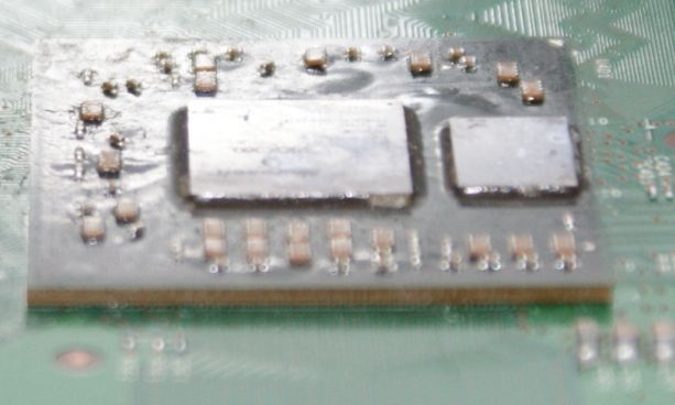

    A możesz zrobić zdjęcie procesora GPU z dwóch stron który ci dali u kogo miałeś konsole w jakim serwisie za 300zł zrobili ci Reflow a miał być Reballing a konsola jak nie działała tak nie działa.W czasie Reflow wszystkie kulki się nie rozpuściły i jak testowali konsole to im działała ale w czasie podróży do ciebie jakieś połączenia BGA popękały i dlatego masz taki efekt . Ja bym żądał zwrotu kasy .

    Proszę bardzo :

    sprawa wygląda następująco, Pan serwisant odesłał mi konsolkę i stwierdził ,że wymienił GPU na nowe i nadal jest ten sam objaw czyli te paski, stwierdził ,że wszystkiemu winny jest procesor (CPU), teraz mam pytanie dla siedzących w tym temacie czy naprawdę objawem tych pasków na ekranie może być uszkodzony CPU?
    Najbardziej zastanawia mnie ta fifa dlaczego tam jest wszystko ok.
    Macie jeszcze jakieś pomysły ?

    Jak błąd z CPU to dwie(2)diody czerwone.
    Paski na ekranie to nie błąd CPU.
    Błąd przy wlucie GPU ich.(nie wszystko jest w konsolach wymienne/zamienne)

    Miałem taką w serwisie i był to uszkodzony GPU. Reflow nie naprawił jej.
  • #13 9102628
    eXmorf
    Też tak myślę ,że to GPU, po jakiś 10 min grania konsola się zwiesiła wyłączyłem, po włączeniu wyskoczył błąd E74 a po ponownym włączeniu RROD i błąd 0110 czyli dokładnie ten sam co był na początku przed odesłaniem

    Albo jest minimalnie wygiętą płytę co uniemożliwia poprawny wlut GPU.
