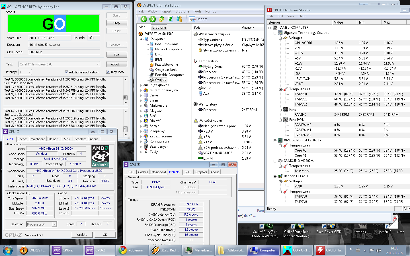

    Chciałem trochę odświeżyć temat, obecnie w Biosie mam następujące ustawienia:
    Ram 667 z 800
    CPU 244 x 10 co daje 2.45GHz
    CPU napięcie 1.2750 z 1.250
    HT Link 4 z 5
    Przy 266 komp nie wstał. Zastanawiam się czy jest sens dalej kręcić procka, przez zmniejszenie ramu na 533 i podniesienie napięcia na procesorze. Nie wiem też jak mocno to wpłynie na pobór energii, żeby nie zrobił się mocno prądożerny. Dla pomocy screen z testu orthosem.

  • #19 10139983
    iron64
    Poziom 41  
    Jak to się mówi, albo rybki - albo... ;)

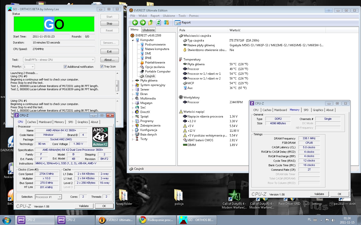

    A co do HT LINK to słyszałem że nie wpływa to na wydajność, prawda? Bo zmieniłem na x3
    Obecnie mam tak:
    Podkręcenie procka amd athlon 64 x2
    Tylko coś płyta się mocno grzeje;/
  • #27 10140198
    basik
    Ht-link zostaw na 3. Nic nie stoi na przeszkodzie abyś wykonał kilka testów i dobrał optymalne ustawienia HTT/dzielnik pamięci. Chłodzenie na tej płycie wypadało by poprawić.
  • #28 10140203

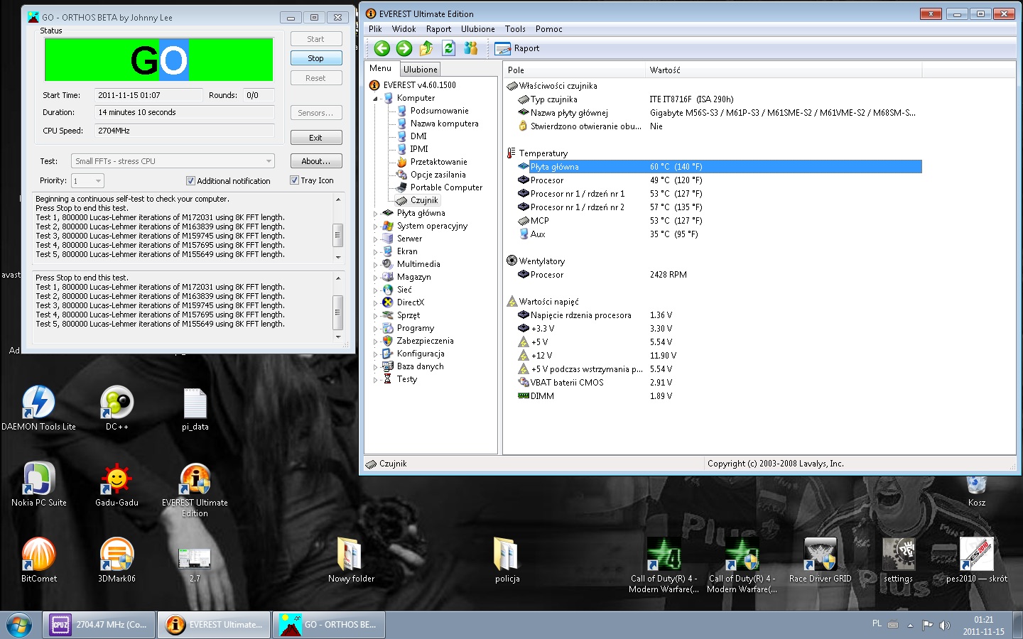

    Doszedłem do takiego stopnia, dalej komp się nie włącza a boję się podnosić jeszcze Vcore żeby nie przesadzić. Robię test orthosem i mam coś takiego:
    Czy mogę spokojnie pracować na tych ustawieniach?
    Chodzi mi głównie o temperatury płyty i procka i Vcore. Nie chciałbym czegoś sfajczyć przez przypadek...
    Temp procka 48-50 się waha
    Temp chipsetu 60-62
    Może lepiej trochę obniżyć?
  • #30 10141297
    iron64
    Poziom 41  
    A ja tam widzę 56 stopni na procesorze. A na chipsecie 51.
    Tak, możesz spokojnie używać.
