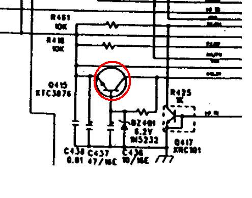

    Witam. Trafiło do mnie radio jak w temacie z uszkodzeniem polegającym na braku jakichkolwiek wskazań na wyświetlaczu i szumem w głośniku. Postanowiłem zacząć od schematu i tu pierwszy problem znalazłem jeden na forum ale zupełnie nieczytelny. Zacząłem więc szukać zasilania procka sterującego i po drodze znalazłem uszkodzony tranzystor SMD zakodowany symbolem WY 51. Mam problem z ustaleniem co to za tranzystsor. Jak na ironię jest w tym radiu kilka identycznych ale niestety nie mam pojęcia co za niego podstawić. Idealnym rozwiązaniem byłby schemat do tego radyjka bo podejrzewam, że na tym elemencie nie skończy się naprawa. Pozdrawiam i z góry dziękuje za wszelkie podpowiedzi.

    Jest to tranzystor Q415 (KTC3876).
    CB Emperor Ninja - jaki tranzystor ?
    Możesz wstawić na jego miejsce dowolny tranzystor npn.

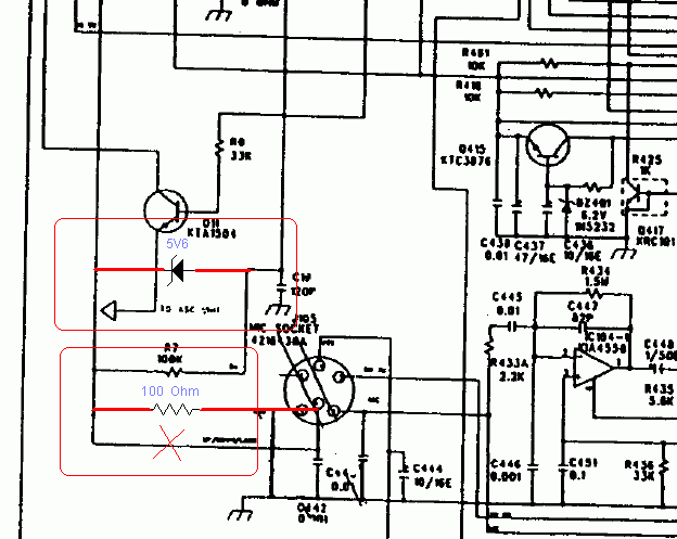

    Dzięki za wsparcie.Wstawiłem tranzystor i diodę zenera.Ekran zaswiecił i oki ale jak podłaczyłem mikrofon oba elementy padły.W mikrofonie ktos zrobił kaszanke z kablami masz może rozpiske z kolorami.Mam kable żolty,czerwony,niebieski,czarny i oplot.Pozdrawiam

    Ile potrzeba czasu, aby otworzyć schemat (Noville 2 pkt za schemat, który jest prawie nieczytelny)
    i stwierdzić, że szósty (środkowy) pin na złączu mikrofonu UP/DOWN/LOCK idzie prosto do CPU

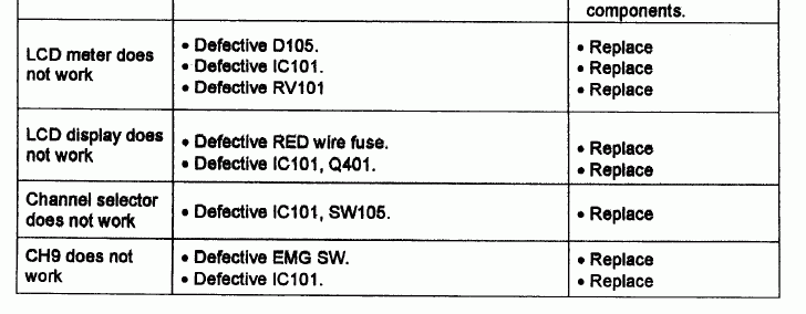

    Czy warto ryzykować życie radia zwłaszcza, że gdzie nie spojrzeć w SM aż się roi od "defective IC101 - REPLACE"
    Czy w związku z tym ten obrazek nic Wam nie mówi ???
    Przecież wyraźnie widać chyba, że mam jakieś halucynacje
    Nie wspomnę już o takim pojęciu jak "dioda zenera 5V6".
    Rozumiesz wogóle obrazek, który Ci narysowałem ???
    PS. Noville o co chodzi z tym Q401 - replace ? Nie rozumiem tego.
    Ludzie nauczcie się czytać schematy :!: :!:

    W SM jest napisane Q401 nie wiem co to jest. Stabilizator CPU to Q412. Może to jakiś błąd ?
    Mniejsza z tym - mówię tylko, że oni tam se mogą replacować ten IC101 na taśmie produkcyjnej, bo w naszych warunkach jest to praktycznie nierealne. Stabilizator poleciał, bo CPU dostał strzała z 12V czy bóg wie z czego tam jeszcze wprost na port procesora odpowiedzialny za przełączanie kanałów z mic.
    We wtykach CB bałagan był od zawsze i zawsze tam będzie, więc tym bardziej namawiam stosować zabezpieczenie
    Jak to ktoś kiedyś powiedział "konstruktorzy kolejny raz dali d...", a schematy są takie jakie są - tylko trzeba umieć je czytać i wyciągać wnioski nawet jak są nieczytelne
    Kolega od radia pewnie będzie robił drugie podejście w takim razie najlepiej będzie od razu załadować stabilizator 78L05.
    Jeśli ktoś traktuje radio w taki sposób, to niech liczy się z tym, że pozostanie mu tylko wgrać po mikrowire kanał 19 AM
    Z resztą - po co ja się mam tym przejmować, to są Wasze radia.

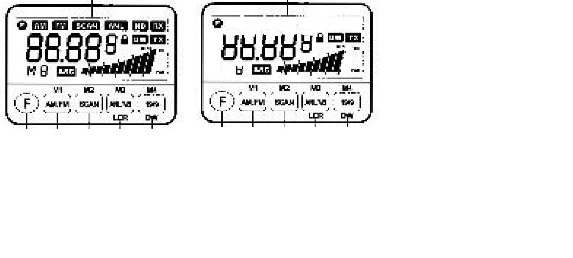

    W radiu które posiadam gruszka zrobiła zwarcie jak u kolegi. Wyświetlacz palił się na pomarańczowo wiec poczytałem wszystko dokładnie i wymieniłem diodę oraz tranzystor. Wyświetlacz odżył jednak nie cały. Czy jest to uszkodzenie procesora sterującego? Na zmianę kanałów reaguje i na inne przyciski też. Dodaje obrazek, który przedstawia czego brakuje na wyświetlaczu.
