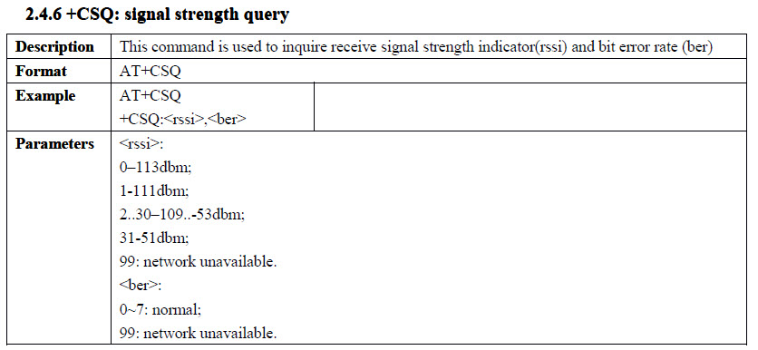

    Nie pamiętam dla ZTE ale poszukaj komendę poziomu sygnału.
    sprawdź co masz dla Orange a potem sprawdź co masz dla Play-a. przyczyna może tkwić w tym że Play dopiero buduje sieć.

    Sprawdziłem poziomy sygnałów:
    a) Dla (jak na razie) stabilnej pracy na karcie Play'a:
    b) Dla stabilnej pracy na karcie Orange:
    Jak na razie Play chodzi dość stabilnie - O DZIWO.
    A tu screen z noty modemu odnośnie tej komendy:Modem GSM ZTE i problem na kartach z Play'a.
