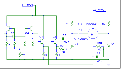

    Może ktoś natknął się w necie na schemat małego falownika
    na jedn fazę 230V max. 100W regulacja 50-100% ???
    Wystarczy nawet U trapezowe
    Myślałem o układzie mostkowym na mosfetach z DC300V
    sterowanymi PWM.
    Ale czym to sterować?
    Do programowania proca nie mam głowy.
    Może coś jest gotowego?
    Chciałbym takowy układ zrobić jak będzie w miarę do strawienia.

    50-100% regulacja częstotliwości (f znam. =50Hz)
    Przy 25Hz musi być niższa amplituda napięcia zasilającego rzecz jasna.
    Szukam głównie układu sterującego bo z prądami chyba sobie poradzę.
    Silniczek z wirnikiem z magnesu trwałego.
    Paweł

    w załączniku schemat prostego falownika. Wartości elementów generatora należy dobrać na 50Hz. Zamiast generatora na tranzystorach można zastosować np TL494 lub SG3525 o ile zejdą do tak niskiej częstotliwości ale można spróbować. Jeśli chodzi o regulację napięcia zasilania falownika U(f) to praktycznie wykonałem taki układ ale w praktyce nie sprawdziło się to i układ pracował od 1Hz do ok 150Hz przy stałym napięciu ok 310V (po prostowniku sieciowym) może to była wina silnika nie wiem a silnik to był jednofazowy indukcyjny o mocy 100W (z tak zwanymi zwartymi zwojami na stojanie).

    to takie proste nie jest .
    ze zmiana f/Hz/ musi ulec zmianie wartosc napiecia zasilajacego silnik-
    czyli powstanie tabelka
    0,5,10,15,20,25....50 Hz i druga do niej - odpowiednie wartosci
    napiec stalych jakie ma wydac na klucze polprzew. zasilacz sterowany
    u=u/f/
    i tu moze byc mikroprocesor.
    Jest jakas regula, ktora mowi ze U do f musi byc constans.
