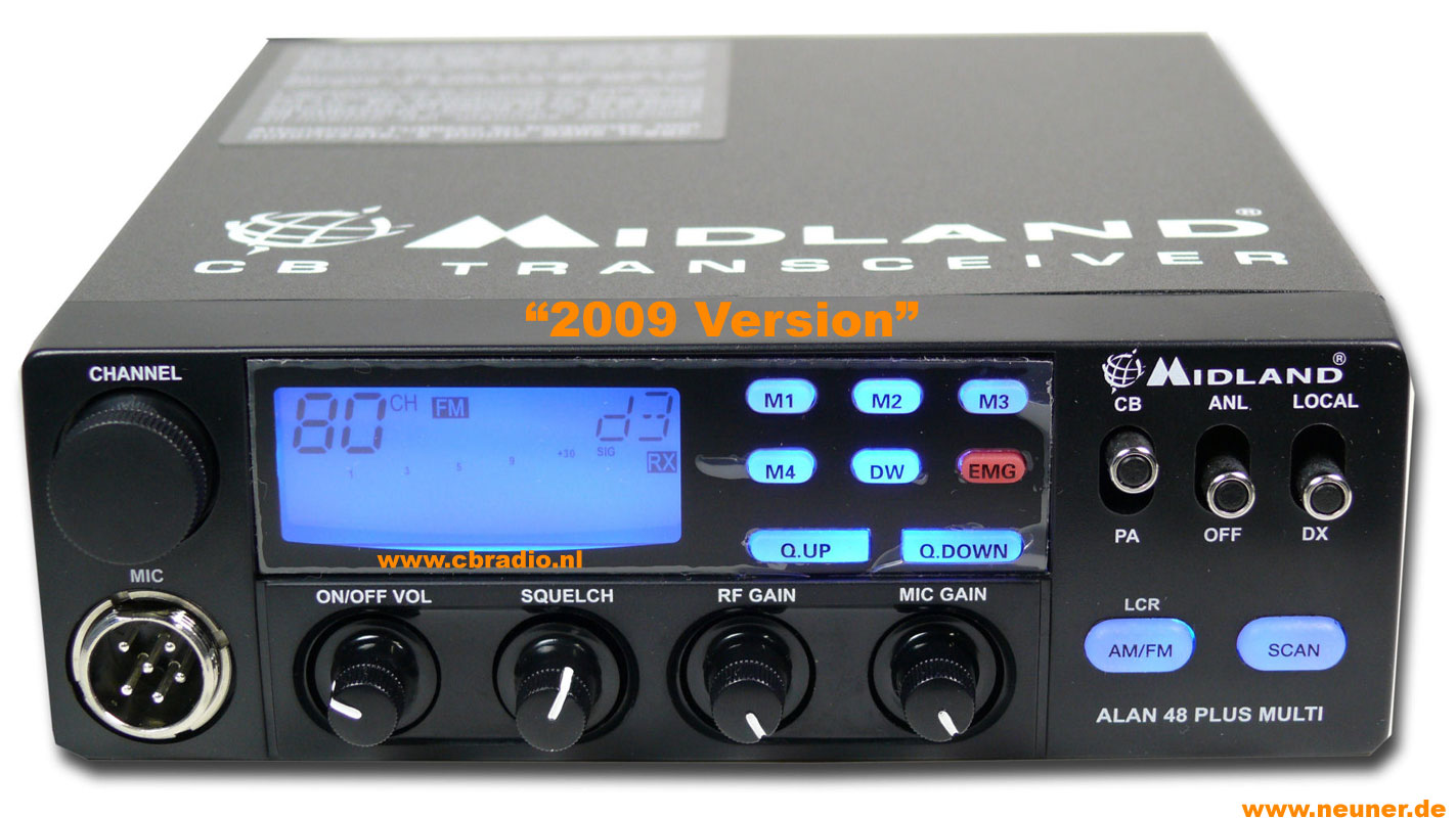

    Kupiłem nowe radyjko Alan 48 PLUS (na Polskę.... tak mi się wydaje)
    Niestety radio w ogóle nie nadaje. Skala przy TX na FULL w drugim radiu
    nic .... odbiór idealny na AM.
    Czy to może być wada fabryczna źle zalutowanych zworek ?
    Pozdrawiam !

    Podłącz radio do miernika mocy, a za nim sztuczne obciążenie (bezindukcyjny rezystor 50Ω 5W) i sprawdź czy radio emituje 4W jeśli nie to umarła końcówka mocy oryginalnie to 2SC1969 ale można też zamontować 2SC2078.

    a więc kolega jest na właściwej 40 :D. Na drugim radiu kompletnie nic czy po prostu robi się niezmodulowana cisza? Bo wtedy wygląda to na uszkodzoną wkładkę mikrofonową lub kabel. Pomiar mocy na wyjściu oczywiście jak najbardziej wskazany. Chyba że..... nie, nie podejrzewam kolegi o skręcony maksymalnie w lewo mic gain :D

    Radio ustawione na PL , były próby przełączeń na inne zakresy
    px, d1 itp ale wtedy radio nawet nie nadawało.
    Mikrofon nie sprawdzony jeszcze , przełączę na PA i sprawdzę
    słuchawkami z tyłu :) , co do mocy radia niestety nie sprawdzę tego ...
    radio pojechało do Niemiec :/ a wróci pewnie za 2-3 miesiące.
    Skontaktowałem się już z sklepem i kazali odesłać więc tak zrobię
    bo radio ma plombę na łączeniu blach :) Dam znać jak sprawa sie będzie toczyć
    Więc i sprawa jasna. W niemczech pracuje się w modulacji FM i rastrze 5.

    Radyjko przyszło z serwisu z opisem "Radio nadaje poprawnie"
    A ewidentnie widziałem że śrubki pocharatane, w środku ślady
    kalafonii .... no comment.
    Najważniejsze że radio działa.
