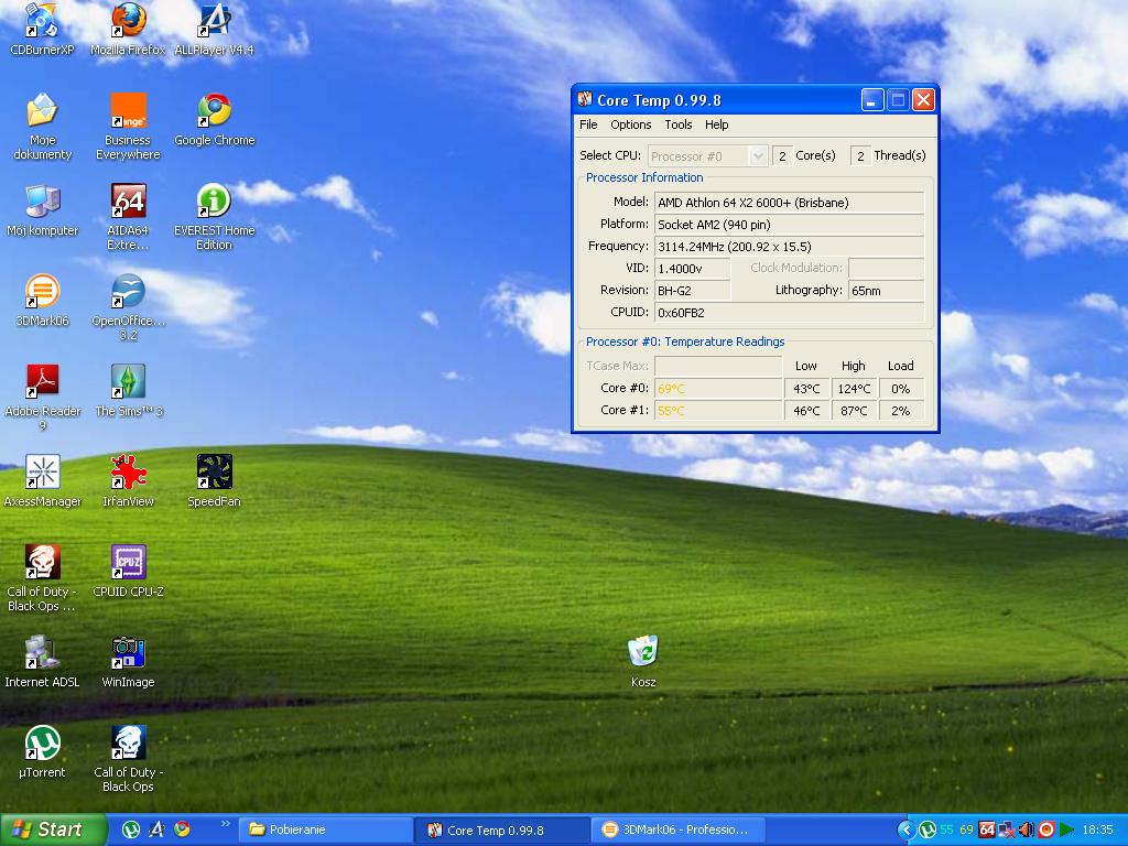

    Witam, posiadam procka Athlon 6000+
    do tego chłodzenie Alpinhe 7
    płyta msi k9n6sgm-v
    mam problemy z temperaturą procesora. Po obciążeniu go 3d markiem w everescie i coretempie pokazuje mi temperaturę powyżej 100 stopni !
    Zaraz po wyłączeniu 3dmarka resetowałem komputer i wchodziłem do biosu, temperatura to 45stopni.(czy możliwe ze w ciągu 10 sekund spadła o 55stopni?)
    Paste mam nałożoną dokładnie.Bios aktualizowałem do najwyższej wersji.Zasilacz podstawiałem na mocniejszy i nic.Napięc w biosie nie mogę zmienić ale są wg tych podnych przez producenta.Koszyk jest zamontowany poprawnie a płyta jest bez wygięcia.
    Pytanie, gdzie w tej konfiguracji mam na mysli sprzęt znajduję się czujnik temperatury bo to prawdopodobnie on zawodzi a muszę dać odpwiedz klijentowi co wymienić Z Góry dzięki.

    lopez@
    Screen z Coretempa po wykonaniu testu w 3Dmarku.
    Temperatury w programach Everest i Coretemp są podobne ( różnica 2-5
    stopni) po wykonaniu testu w ORTHOS
    W programie ORTHOS jak obciążę procesor na maxa to dostaje bluescreena
    po minucie natomiast testy w 3Dmarku przechodzi bez resetowania się.
    Podzespoły komputera spięte na biurku bez obudowy.
    https://obrazki.elektroda.pl/2748168700_1294061352.jpg

    Jeżeli chłodzenie dobrze założone to CPU na pewno nie ma 100 stopni.
    Czy komputer się sam restartuje, czy pracuje normalnie?
    Sprawdzić temperatury innym oprogramowaniem: SpeedFan, OCCT.
    Możliwe, że uszkodzony jest czujnik i takie wariacje robi ale dziwne, że nie włącza się zabezpieczenie!

    Rocket_Bwoy
    Możliwe, że procesor ma wadę fabryczną. Możliwe jest, że IHS nie styka się odpowiednio z rdzeniami. Rdzenie będą "płonąć" a IHS, pasta i radiator będą ledwie ciepłe.

    Jak kolega lopez@ sciagnie "ihs", to radiator nie dosiegnie rdzenia cpu (rdzen bedzie za nisko, stopka chlodzenia zachaczy o kosz (chyba, ze radiator wejdzie do kosza - wąska stopka radiatora), a zapinka chlodzenia pozwoli na "opuszczenie" radiatora nieco nizej niz oryginalnie).
    Procesor nalezy sprawdzic na innej plycie glownej u kolegi lub w serwisie.
    Jak bedzie to samo, to jest uszkodzony czujnik temperatury lub jak wczesniej wspominano, zle dolega rdzen do "ihs".
