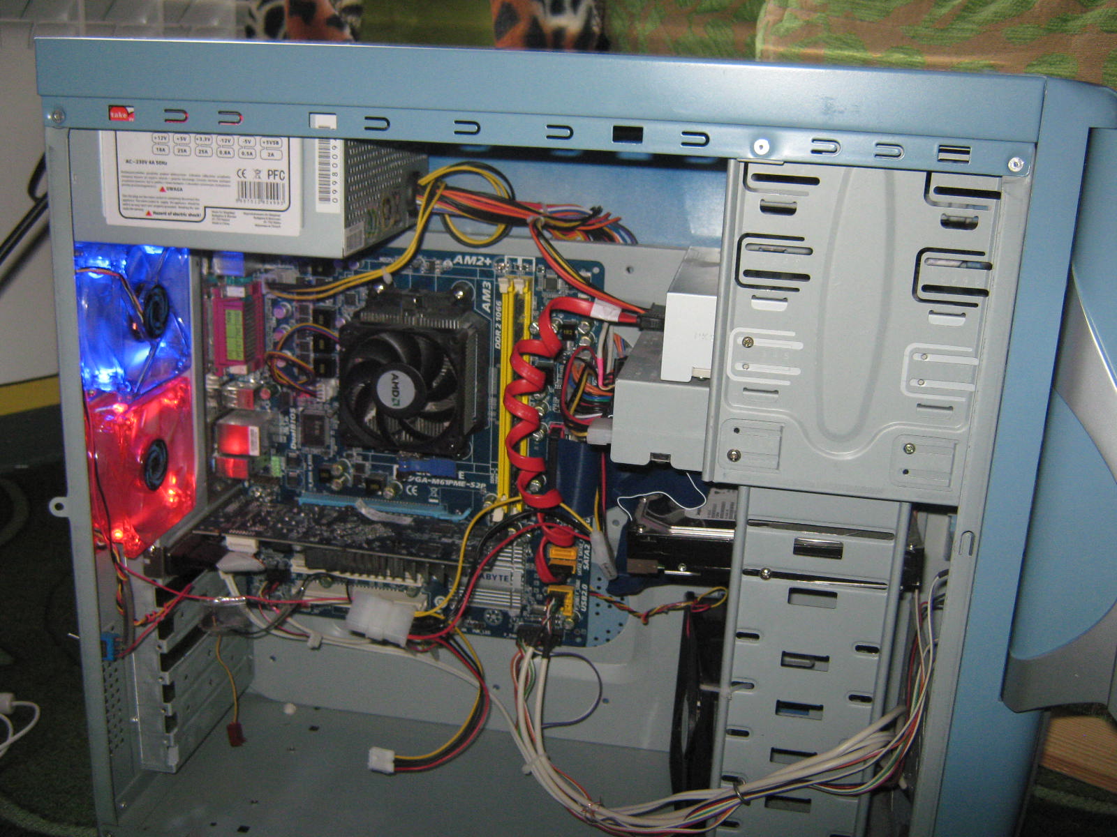

    Witam przeprowadziłem u siebie modernizację komputera i podzielę się z Wami co zrobić by obniżyć wroga naszych komputerów czyli ciepło.
    Po pierwsze ograniczyć kable w opaski zaciskowe.
    Kable od zasilacza poprowadziłem przez bok obudowy(prawa)teraz wystaję tylko 2 cm kabli a reszta jest schowana.Bardzo fajny patent polecam !

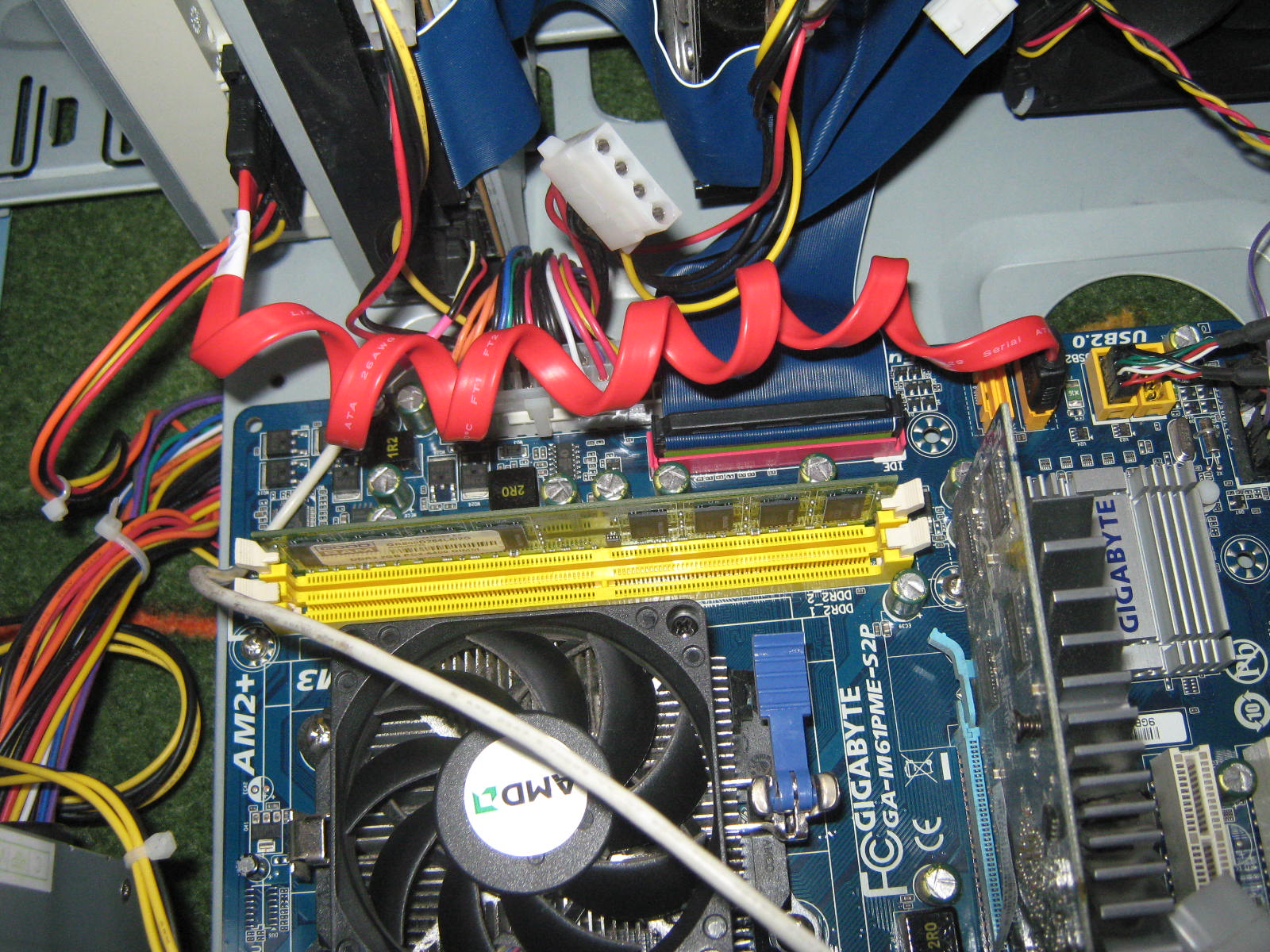

    Kable Sata radzę nakręcić na śrubokręt powstają fajne spiralki.
    kable IDE stare,grube i strasznie szerokie.. .Można kupić drogie kable w oplocie ale można je zrobić je samemu po prostu nożem do tapet rozciąć po jednym przewodzie i w taśmę izolacyjną obwinąć.W mojej obudowie dodałem 4 wentylatory podłączając 3 świecące revoltech 80mm szeregowo do molexa 12 v.Pozostały 120mm chieftec.A teraz efekty:
    1.Własna satysfakcja :D
    2.Spadek temperatury o ok.10 stopni (po samej modernizacji kabla ! )
    2.7 godzin szperania w internecie temperatura procesora 29 stopni.
    3.Po kilku godzinach grania w TwoWords na max detalach na grafice 48stopni (a przedtem nawet 70)A teraz kilka wskazówek
    1.Polecam wentylatory Chieftec i Revoltec są ciche i wydajne.
    2.Co miesiąc odkurzaj obudowę nawet gdy nie ma śladu kurzu.(Mój kuzyn o tym nie dbał i serwis wziął mu 100 zł za popsikanie sprężonym powietrzem ! )
    Moja specyfikacja :
    1.Zasilacz TakeME 400 w.(wiem trzeba jak najszybciej wymienić)
    2.Płyta Gigabyte M61PME-S2P.
    3.Karta grafiki GeForce gt220.
    4.Procek AMD Athlon II X2 240
    5.Wentylatory 3x80mm Revoltec LED,Chieftec 120mm,Boxowy amd
    Mam nadzieję że pomogłem w obniżeniu temperatury ;)
    Zdjęcia zamieszczę jutro.
    Proszę o komentarze,i ewentualne poprawki mądrzejszych ode mnie :)

    Jeśli dodałeś 4 wentylatory to masz tego efekt. Spinanie wiązki i odkurzanie co miesiąc, niewiele wniesie.

    Nie zastanawialiście się dlaczego taśmy są taśmami?
    W tym momencie transmisja waszych danych spadła, a tym samym wydajność waszego PC. Macie mega wielką redukcje błędów. Ciekaw jestem czy któryś z was nie wpadł na pomysł jeszcze żeby wyłączyć redukcję błędów, komp na pewno będzie latał szybciej. Tylko, że się trochę dane będą psuły. Podłączcie taką "posiekaną tasiemkę" pod CD-Rom to zobaczycie jak długo czyta płyty przy kopiowaniu. W tych taśmach odpowiednie żyły rozstawiane są tak by były między nimi jak najmniejsze zakłócenia. przecież te żyły nie mają żadnego ekranu, nie jest to dla was zastanawiające?
    Co do pierwszego posta.
    1.Satysfakcja z własnej niewiedzy? i do tego przekazujesz swoje błędy innym.
    2.Skoro po samej modernizacji kabli tak Ci temp spadła, to musiały Ci zasłaniać wyloty wloty powietrza, albo blokować nawiew na radiatory. W ogóle spadek temperatury na czym? procku, obudowie, grafice? w jaki sposób mierzysz temperature.
    Możesz nawet 20 godzin na necie siedzieć, masz całkiem niezły procesor, niemożliwe by się grzał, chyba że mu odetniesz powietrze.
    3.Przedtem te kable chyba musiały być owinięte wokolo tej grafiki.
    Chieftec i Revoltec? CoolerMaster są cichsze, i mają leprzy stosunek CFM do pobieranej mocy. Poza tym to nie są firmy specjalizujące się w chłodzeniu.
    Założysz COOLERMASTER DDF-S81 DUAL STORM na obudowę ( na lewą ściankę obudowy, w miesce dolotu powietrza, do tego tuba do samego procesora, i wedy zobaczysz różnice.
    Twój kuzyn zapłacił bo sam nie umiał wyczyścić. A to proste , wystarczy chcieć.
    TakeME to nie zasilacz. To urządzenie zasilaczopodobne, nie mieszczące się zwykle nawet w standardach. Strach pomyśleć jakie szkody wyrządzi gdy się zepsuje.
    Sorki za ostre słowa. Mam nadzieję, że zrozumiesz dlaczego padły.
    Dorzuć zdjęcia, ciekaw jestem jak wentylatorki rozmieściłeś.
    Napisz dokładniej jakie modele masz tych wentylatorków.
    PS. Skręcenie sata "na długopisie"? Przecież to cewka,zróbcie chociaż żeby była nierównomiernie skręcona, to może nie będzie takiej tragedii w transmisji.

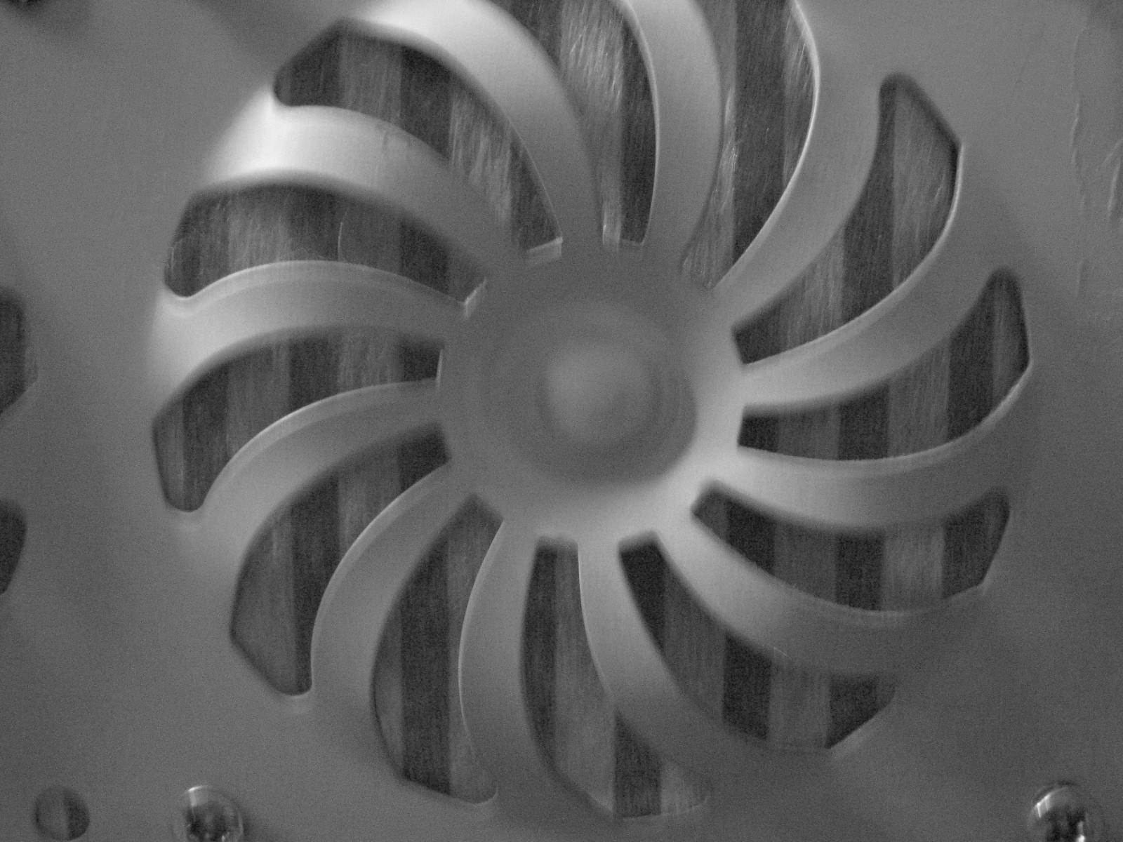

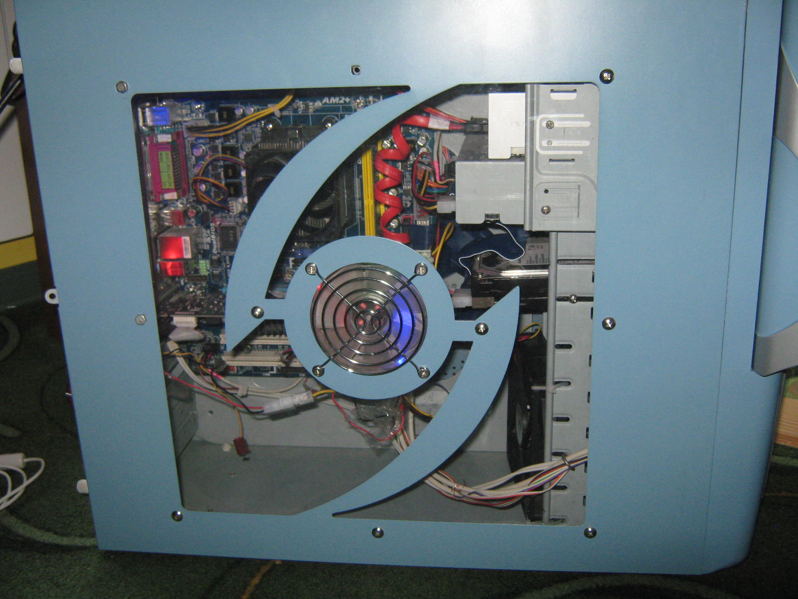

    Foty już są dopiero aparat działa.Ta kratka wentylacyjna-to filtr powietrza który wyłapuje kurz,wydajność wentylatora spada ale nie dużo.

    kość ramu wsadziłeś do drugiego portu ;/
    wg. mnie powinien być w pierwszym

    A ta choinka jest nadal modyfikowana.Kość ramu włożył mi ten co składał ten komputer (właściciel sklepu :D) A z tym "mobasem"trochę nie rozumiem.Chodzi jak wygląda kilka lat współpracy tego "zasilacza"z płytą główną :P .A jaki zasilacz w miarę tani i markowy polecacie ?

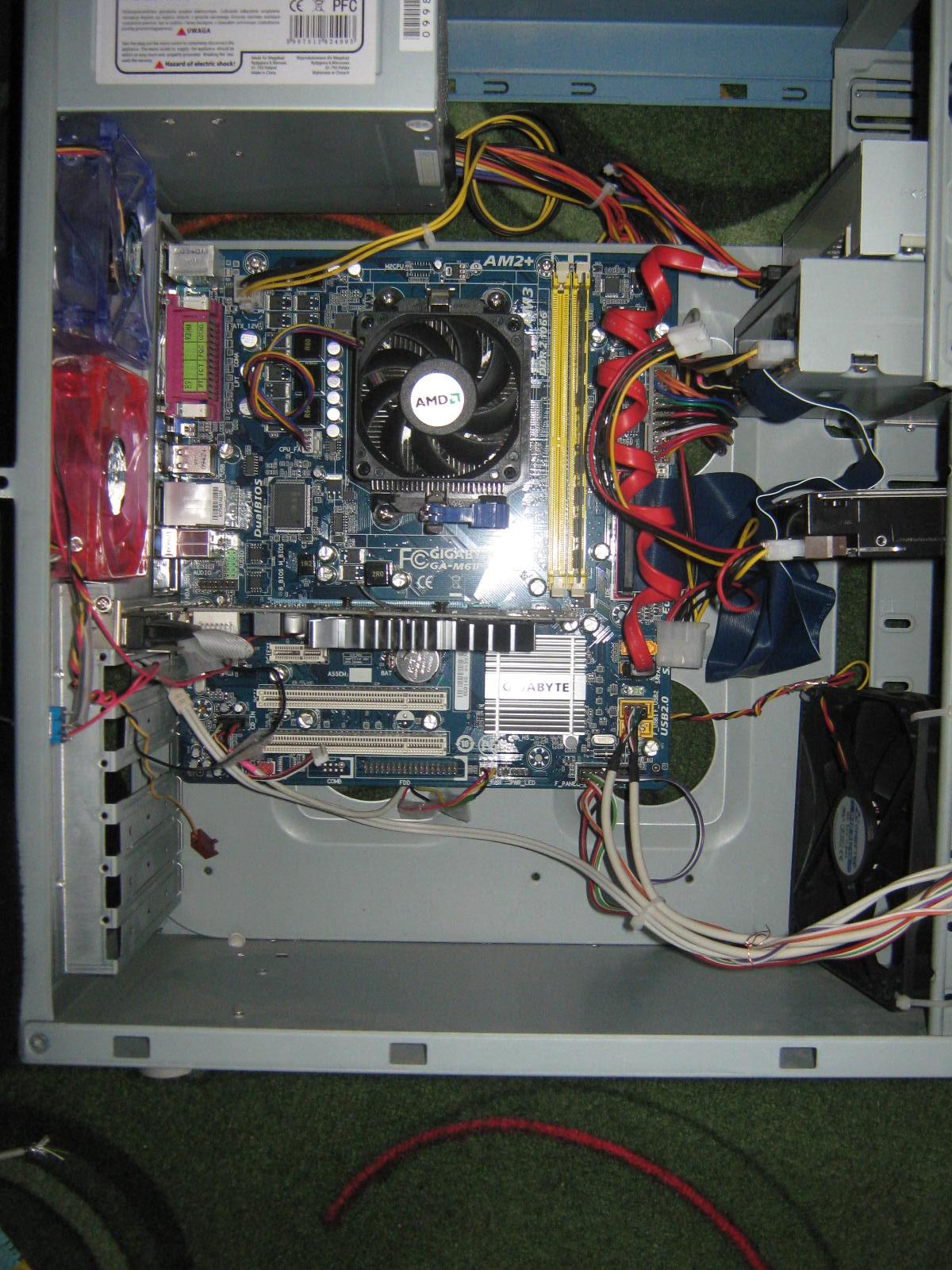

    Do tego wszystko poukladal w obudowie ze ho!
    Wentylator przedni daj na front panel, a dysk obniz by byl w strumieniu powietrza z tego wentylatora.
  • #16 9067213
    Zuberek13
    Według mnie to ładne ułozenie kabli w obudowie (Odsłonięcie płyty) i wentlator na obudowie komputera w zupełnosci wystarczy a kombinacje z cięciem taśm to jednym słowme SMIECH:)

    Dzięki bardzo na razie nie dodaje już lampek starczy :D z tyłu kompa są tzw. Silentery czyli wyłączniki wentylatorów i diód w razie jak by mama chciała grać :D.A co do zasiłki obliczyłem że mój komp pobiera ok 300 w a zasilacz ma 400 więc powinien wytrzymać.

    Jeszcze co do tego filtru powietrza, to w którym on się znajduje?
    Nie ładuj posta pod postem, edytuj posty, bo cie moderator zaszlachtuje ;)

    Witam,co do wieku jestem najlepszy z informatyki z całego gimnazjum (nie wypada się chwalić :D)Co do filtru powietrza sprawa wygląda następująco że znajdują one na wentylatorach revoltech (tych kolorowych) mianowicie tak
    1.odbudowa
    2.filtr
    3.wentylator
    Ma on za zadanie pozbyć się kurzu w powietrzu którego jest mnóstwo.Są także gotowe ale też nie należą do tanich.Więc wszystko robię sam :)

    moment moment, chodzi Ci o TE KOLOROWE wiatraki, które są na tylnej ściance? To co Ty nimi wwiewasz powietrze do środka? Czy starasz się zatrzymać kurz w obudowie? Bo nie bardzo mogę pojąć po co one mają filtry.
    Wszelkie filtry to porażka, chyba że przy kompie co dzień mąkę przesiewasz:P One tylko strasznie ograniczają przepływ powietrza. Ja nie mam żadnych filtrów i wystarczy, że dwa razy do roku obudowę poodkurzam.
