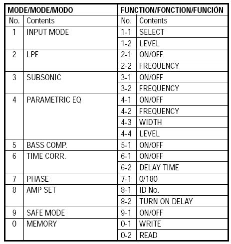

    Mam wzmacniacz mono Alpine MRD-M300 i mam problem w jego ustawieniu. Oto jego pszcególne funkcje.
    Ustawienie wzmacniacza cyfrowego.
    Mianowicie jest ustawienie input level (1-2). Uważałem że będzie w nim ustawienie napięcia wejściowego jakie daje radio a tu ku mojemu zdziwieniu jest tylko do wyboru: 0, -6, -12, -18 dB. więc co w tym polu muszę wybrać?
    Proszę również o wyjaśnienia do czego służą następujące funkcje: 3, 4, 5, 6, 7, 8
    Dodam że jestem początkujący w sprawach car-audio więc proszę o wyrozumiałość.

    1. Jeśli masz radio z wyjściami RCA wysokonapięciowymi (tj. 4v-6v) możesz ustawic -18db, -12db, wtedy thd wzmacniacza będzie najniższe przewidziane przez konstruktorów, jeśli masz niskonapięciowe RCA (tj. 0,2-3v) wtedy 0db, -6db, thd jest wyższe.
    2. Ustawiasz pasmo do którego ma grac subwoofer (np. 60-90hz)
    3. Subsonic trzeba ustawic w przypadku zastosowania w subwooferze skrzyni BR, w przypadku Closed może byc wyłączony. Służy do kontrolowania wyskoku membrany.
    4. EQ - bardziej zawansowane podbicia poszczególnych częstotliwości pasma.
    5. -
    6. Korekcja czasowa/ opóźnienie czasowe - służy do lepszego ustawienia sceny dzwiękowej, ustawiasz na słuch. Odsłuch po zmianie odbywa się z miejsca docelowego, tj. kierowcy.
    7. Faza - ustawia się w zależności ukierunkowania subwoofera.

    Witam. Jak to mówią trening czyni mistrza. Po próbach i błędach i Waszej pomocy ogarnąłem ustawienia tego wzmacniacza. Nie taki diabeł straszny jakiego malują :)
