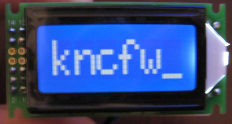

Ustaw go jako 16*1. Te dwa znaki pewnie nie będą widoczne. Chyba, że mapowanie znaków na ekranie w pamięci wyświetlacza jest jeszcze jakieś inne.
Proponuję podać jaki jest jego pełen typ (np. WC0601AGBY) i link do dokumentacji. Wtedy można sprawdzić jak kształtuje się mapa pamięci i mógłbym (moglibyśmy) podać ustawienie, które będzie z nim zgodne. Bo oprócz 16*1 może mieć tak ustawione mapowanie, że będzie pasować 16*1a czyli trzy znaki z jednej linii, trzy znaki z drugiej.
Wiem trochę to skomplikowane, ale Chińczycy lubią sobie powymyślać by łatwiej móc ścieżki poprowadzić na module.
