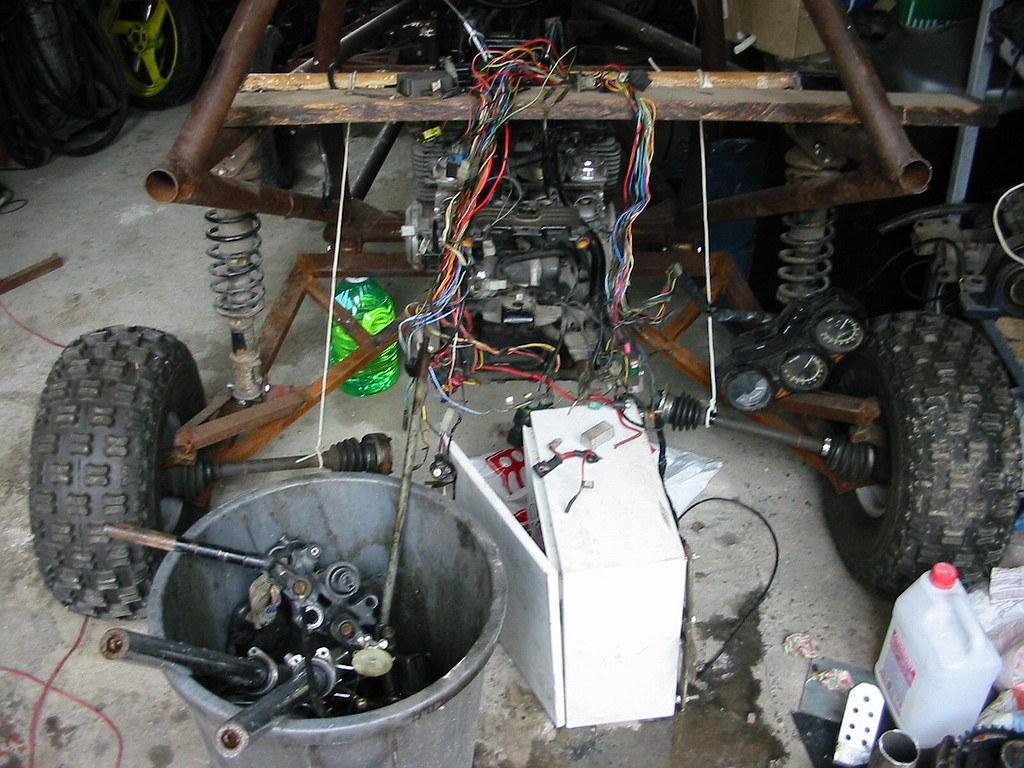

  • #12 8960331
    firepunch
    Lekki buggy
    Na chwile obecna na sztywno połączone są dwie tylne oski ale to się nie sprawdza, szukam alternatywy - promień zawracania jest kosmiczny, a brak wstecznego potęguje wk#%^%#%
    Blokada mechanizmu różnicowego na przycisk lub wajchę
  • #14 8960725
    mczapski
    Poziom 40  
    Zatem marnie to widzę. Malutko miejsca, aby dobudowywać. Na koszu mechanizmu niewiele można zrobić z racji wałka atakującego a poza mechanizmem też nie można rozbudować. Wcześniej myślałem, że może chodzi o jakiś rodzaj ciągnika.
